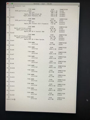

La clé est prête -->
- redémarre (Menu  > Redémarrer) > la touche "alt" tenue pressée pour obtenir l'écran de choix des volumes démarrables. Choisis : Install OS X Yosemite (volume de la clé) > démarre dessus. Tu récupères une écran affichant une fenêtre de 4 Utilitaires OS X.​
- repasse la commande :​
diskutil list
  • et poste le tableau des disques.

Passe la commande :
diskutil eraseDisk jhfs+ "Macintosh HD" disk0
  • ("Macintosh HD" avec les "") la commande efface le disque interne et remet une table GPT > un format jhfs+ > un volume Macintosh HD

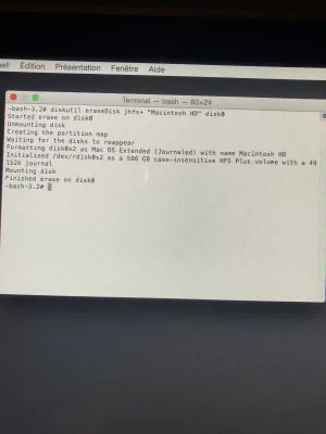

Passe la commande :

Parfait -->
- quitte le terminal. Dans la fenêtre des 4 Utilitaires OSX > lance l'option : "Installer OS X" => et choisis Macintosh HD comme destination lorsque cela te sera proposé.​
Content pour toi !
- tu peux faire une mise-à-niveau à El Capitan si tu le souhaites.​
