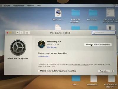

Tu peux faire les mises-à-jour de Mojave en préliminaire --> histoire de fournir au programme d'installation de Big Sur un OS bien à jour.
macomaniac bonjour !
Je suis sur Mojave aussi, quel plaisir !!!
Si j'ai bien compris, il faut télécharger Big Sur directement sur notre Mac planté et faire la Màj ?

Effectivement : la prochaine étape pour toi consiste à faire la mise-à-niveau à Big Sur (que le manque d'espace libre ne bloquera pas).
- préviens quand c'est fait.​

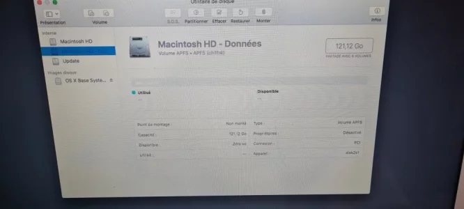

Oui malheureusement, Macintosh HD données et BOOTCAMP sont grisés et dit "non montés"/ J'ai macintosh HD, Update et OS X Base System seulement en non grisés

@ yann
Effectivement : il est mentionné non monté.
- sélectionne Macintosh HD - Données grisé > bouton : "Monter" > ton mot-de-passe de session dans le panneau qui le demande => Macintosh HD - Données doit être libellé en noir si remonté => est-ce le cas ?​

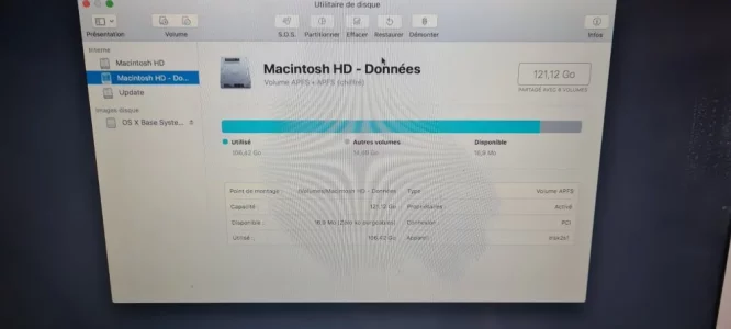

Il apparait comme monté maintenant
    52,1 KB · Affichages: 17
@ yann
Parfait. On peut cloner le volume-Données remonté (via une comande du terminal) => à un volume apfs d'un DDE USB.
- as-tu un DDE disponible ?​
