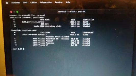

@ Teboul
Si tu as réussi à ouvrir une session de secours Big Sur > restes-y. Tu installeras directement cet OS.
- passe une commande :​
diskutil list internal
  • et poste la configuration interne obtenue.
C'est OK, mon ordi vient de se rallumer. Je lance donc la màj de Big Sur sur mon ordi "anciennement" planté - pas besoin de passer par une clé ? :)
@ Teboul
Il faut reformater l'apfs > avant réinstallation de Big Sur > puis récupération du Clone.
- passe la commande :​
diskutil eraseDisk apfs "Macintosh HD" gpt disk0
  • qui remet : une table GPT > un format apfs > un volume Macintosh HD
