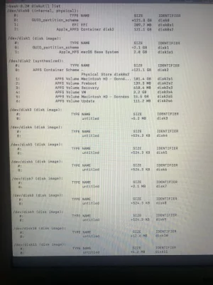

Pour prendre une légère avance voici le retour de la commande
diskutil list
    135,6 KB · Affichages: 53

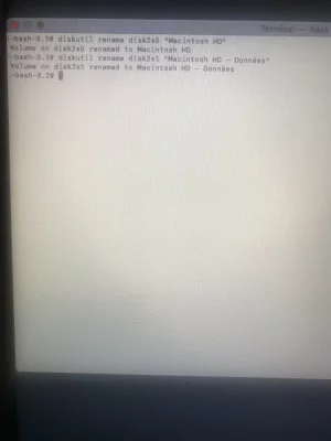

@ Souh
Des intitulés à rallonges inutiles. Passe déjà les commandes (séparément) :
diskutil rename disk2s5 "Macintosh HD"
diskutil rename disk2s1 "Macintosh HD - Données"
  • (les intitulés aves les "") qui renomment : le volume-Système => Macintosh HD > et le volume-Données => Macintosh HD - Données
  • en bas de cette page des forums MacGé => utilise le menu (le 16è depuis la gauche = vers le milieu de la barre) dans la barre de menus au-dessus du champ de saisie d'un message > sous-menu : </> (= Bloc de code) => tu fais ton coller dans la fenêtre de code et Continuer.
Note 1 : si tu ne peux pas poster via le Safari de la session de secours (ça arrive) --> poste une photo des retours comme tu as déjà fait.

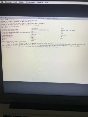

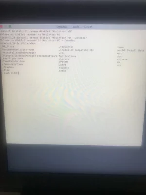

@ Souh
On inspecte l'état des lieux. Passe la commande :
ls /Vol*/*Do*
  • qui liste les objets de 1er rang (fichiers ou dossiers) du volume-Données
@ Souh
Distribution complète d'un volume-Données + dossier macOS Install Data dédié aux composants d'une installation.
- passe encore la commande :​
bless --info /Vol*/*HD
  • qui affiche le chemin de démarrage actuel de la disribution Big Sur
