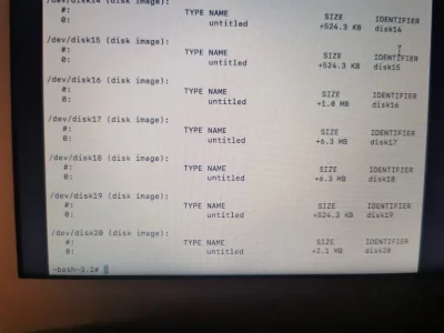

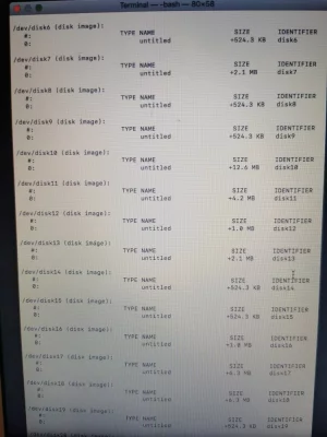

Note 1 : si tu ne peux pas poster via le Safari de la session de secours (ça arrive) --> poste une photo du tableau (à partir du commencement = le disque /dev/disk0 ou disque physique interne) - tu as un bouton : "Joindre un fichier" en bas de cette page.
Alors j'ai essayé de me connecter via Safari sur le forum mais impossible, ça ne veut pas donc je suis sur mon téléphone pour vous parler.
Voici ce que m'affiche le terminal :
    122,3 KB · Affichages: 45
    129,2 KB · Affichages: 57
@ Marjolaine
Lance l'Utilitaire de disque et vérifie si Macintosh HD - Données est affiché en noir (monté) ou en grisé (non monté car verrouillé par FileVault).
