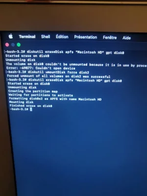

Démontage réussi. Repasse la commande :
diskutil eraseDisk apfs "Macintosh HD" gpt disk0
  • et poste le retour.

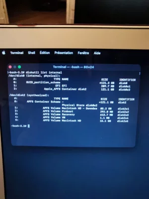

Démarre via ⌘R pour ouvrir la session de secours locale. Quand tu as les 4 Utilitaires macOS > passe une commande :
diskutil list internal
  • et poste la configuration interne => que je revoie l'état des lieux.
Voici le résultat de la commande

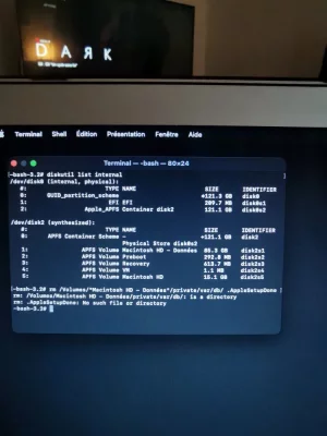

Voici le résultat de ma commande. J'ai l'impression que ça ne fonctionne pas pour la commande applesetupdone.
    104,3 KB · Affichages: 80
@ Marion
Si tu saisis la longue commande à la main => alors du dois coller .AppleSetupDone à la barre / précédente > sans laisser d'espace comme tu l'as fait.
