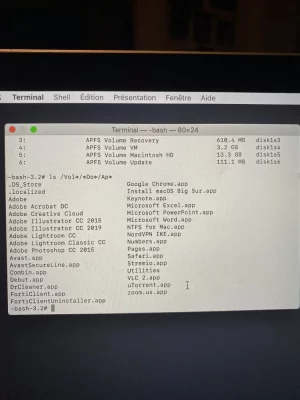

- passe la commande :​
ls /Vol*/*Do*/Ap*
  • qui liste les applications dans les Applications du volume-Données. But : détecter un installateur Install macOS Big Sur.app (12 Go) pour le supprimer. Ce qui libérerait sans doute assez d'espace libre.
@ macomaniac
Oui il manquait sans doute pas grand chose car on avait plus ou moins la même place dispo et sur mon Mac ça a fonctionné mais je pense que ma compagne avait un peu moins sur le sien. Voici le résultat de la commande en pièce jointe.
    124,8 KB · Affichages: 39

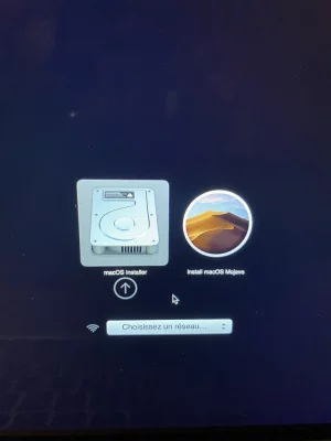

d'espace libre : a priori ça devrait suffire. La seule inquiétude concerne le FileVault du volume-Données : savoir s'il y a eu corruption ou pas.
- redémarre (Menu  > Redémarrer) > et presse aussitôt la touche "alt" pour obtenir l'écran de choix du volume de démarrage. Vois-tu affiché un disque intitulé : macOS Installer ?​
Voici le résultat de la commande.
    243,4 KB · Affichages: 72

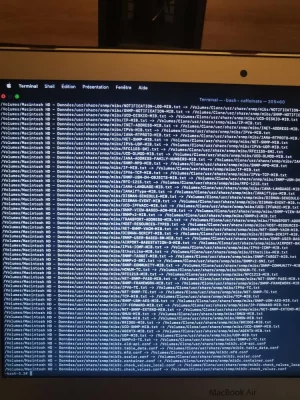

Clone
= 92 Go vs Macintosh HD - Données = 88 Go. +4 Go : habituel avec la commande cp qui a tendance à délayer un peu à la copie. Un clone valable.

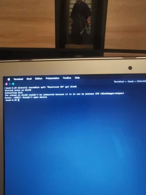

Passe la commande :
diskutil eraseDisk apfs "Macintosh HD" gpt disk0
  • ("Macintosh HD" avec les "") la commande efface le disque interne > remet une table GPT > un format apfs > un volume Macintosh HD

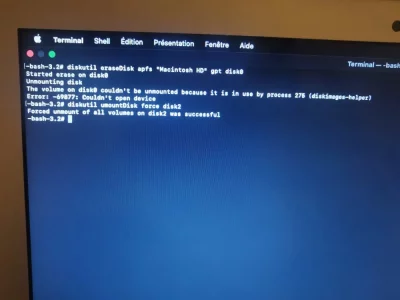

@ Marion
Problème de démontage des volumes en préalable. Passe la commande :
diskutil umountDisk force disk2
  • qui démonte le Conteneur de ses volumes
