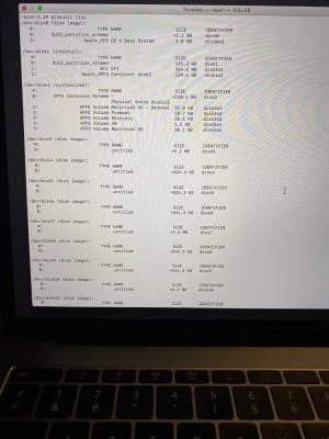

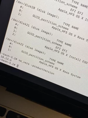

Désolé de vous déranger mais j’ai le même souci que les personnes au dessus, j’avais un souci de Wi-Fi alors que mon MacBook était sous Catalina (apparement le problème est connu). J’ai supprimé tous les fichiers de mon disque avec l’utilitaire adéquat et je souhaitais réinstaller macOS en valeur d’usine… Cependant j’ai l’impression que mon formatage ne fonctionne pas avec les commandes déjà citées dans ce post… voici les photos des résultats des commandes tapées dans le terminal… Avez-vous des suggestions s’il vous plaît ?
Merci d’avance,

Bonjour AlexiOS
Il y a une prolixité de disques de secours dans le tableau => qui rend l'interprétation des possibilités difficile.
- quels sont : le modèle et l'année de ton Mac ? - est-ce que tu ne peux pas ouvrir ta session dans Macintosh HD ( OS Catalina) ? -quel est l'OS proposé à la réinstallation par l'option : "Réinstaller macOS" dans la session de secours où tu es ?​

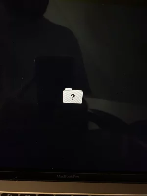

Pour répondre à ta question il s’agit d’un MacBook Pro de 2017 (modèle A1708), il m’est impossible de démarrer ma session quand je démarre mon Mac (cf photo ci-jointe) et on me propose d’installer macOS Sierra dans la session de secours.

Et si tu démarres par internet via les 3 touches ⌘⌥R (command option R) => est-ce que tu arrives à ouvrir une session de secours Big Sur ?
- note : les composants de réinstallation de Sierra sont invalides sur le serveur Apple de récupération.​

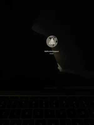

Après la manipulation j’ai un message d’erreur -5101F, j’ai tenté de redémarrer ensuite en faisant SHIFT+OPTION+COMMAND+R mais rien à faire, on me propose toujours Sierra en session de secours. :(

- en préalable > passe la commande :​
diskutil list
  • et poste le (haut du) tableau des disques => qu'on reformate l'apfs.

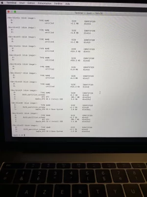

-bash-3.2# diskutil list

Passe la commande :
diskutil eraseDisk jhfs+ "Macintosh HD" gpt disk1
  • tu peux faire un copier-coller à rebours : copie de la commande ici avec Safari > coller dans le terminal > exécution
  • la commande réintialise le disque interne : table GPT > format jhfs+ > volume Macintosh HD
Poste le retour. Et au lieu de coller en mode brut > veille à faire le coller dans un Bloc de code (c'est plus lisible !) par le procédé suivant -->
