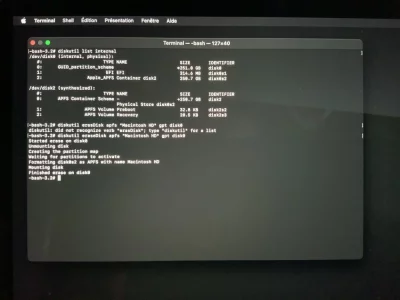

- quittes le terminal. Dans la fenêtre des 4 Utilitaires macOS > lance l'option : "Réinstaller macOS Big Sur" => et choisis Macintosh HD comme destination.​

Je viens de faire la procédure et le résultat est le même. L’installation semble s’effectuer correctement, l’ordinateur redémarre et le message indiquant « qu’aucun paquet n’a pu être installé » apparaît de nouveau.
