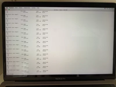

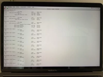

En effet ça n’a pas voulu via Safari, voici les screen :
    77,1 KB · Affichages: 77
    82,6 KB · Affichages: 77
Il y a une partition apfs de 250 Go > qui virtualise l'espace-disque d'un Conteneur hébergeant 3 volumes : Preboot > Recovery > Update.

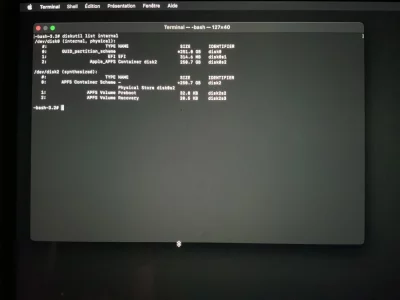

Relance le Terminal. Passe la commande :
diskutil list internal
  • qui affiche la seule configuration interne
Passe la commande :
diskutil eraseDisk apfs "Macintosh HD" gpt disk0
  • (respecte les espaces - "Macintosh HD" avec les "") la commande réintialise le SSD interne : table GPT > format apfs > volume Macintosh HD
