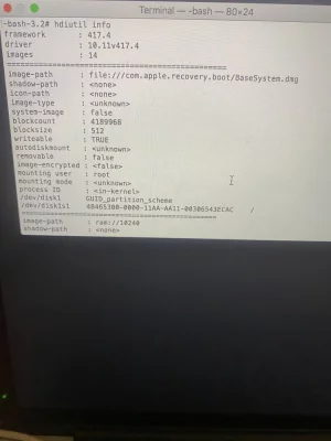

Bien. Quitte Safari => ce qui te redonne l'écran d'accueil des 4 Utilitaires. Relance le Terminal.
- passe la commande :​
hdiutil info
  • la commande affiche la liste de toutes les images-disques actuellement en service. L'image-disque portant le volume de l'OS de secours actuellement démarré est la 1ère de la liste en haut de tableau.
Poste disons les 3 premières images-disques de cette liste. Cela me permettra de savoir si ton Mac est actuellement démarré sur un OS de secours dépendant du volume Recovery HD du disque > ou dépendant d'une image-disque téléchargée en RAM par internet. Cette information est importante pour savoir comment s'y prendre afin de créer une partition de secours de High Sierra.

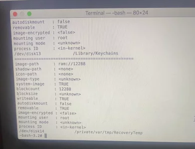

Voilà ce que j’obtiens
    96,4 KB · Affichages: 52
    75,8 KB · Affichages: 40
L'image-disque (du volume de secours démarré) => a le statut de "File" = fichier dépendant du disque. Il s'agit d'une image-disque BaseSystem.dmg > incluse dans un dossier com.apple.recovery.boot du volume Recovery HD du disque.

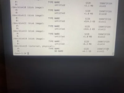

C'est le disk15. Passe la commande :
diskutil eraseDisk jhfs+ CLE gpt disk15
  • la commande réinitialise la clé : table GPT > format jhfs+ > volume CLE
Oui : bien sûr => effacement des fichiers.

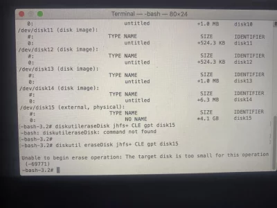

OK. Alors, j’ai réessayé à 2 reprises d’allumer avec cmd+option+r mais à chaque fois après le chargement du globe j’ai eu ce message d’erreur.
J’ai voulu ensuite réessayer le plan A (j’ai réussi à mettre mes fichiers sur un drive donc ça ne me dérange pas de réinitialiser la clé) et voilà ce que ça m’a donné
    92,3 KB · Affichages: 43
    24,7 KB · Affichages: 44

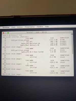

    62,6 KB · Affichages: 38

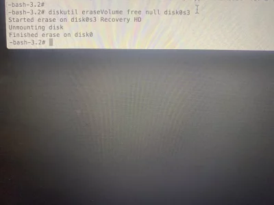

Passe la commande :
diskutil eraseVolume free null disk0s3
  • la commande supprime la partition de secours Recovery HD
Partition supprimée : les affaires reprennent !

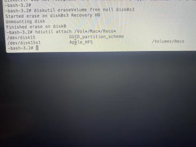

hdiutil attach /Vol*/Mac*/Reco*
  • la commande monte le volume de l'image-disque Reco.dmg > contenue dans Macintosh HD
Je garde espoir !
    60,5 KB · Affichages: 69

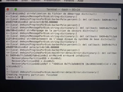

Parfait : volume Reco monté --> ses outils de récupération sont donc disponibles.
- passe la commande suivante :​
/Vol*/Reco/dmtest ensureRecoveryPartition /Vol*/Mac* /Vol*/Reco/BaseSystem.dmg 0 0 /Vol*/Reco/BaseSystem.chunklist
  • passe-la en copier-coller à rebours : tu la copies d'abord ici avec Safari > tu la colles dans le terminal > tu l'exécutes
  • la commande appelle l'exécutable dmtest à utiliser les 2 ressources : BaseSystem.dmg et BaseSystem.chunklist => pour créer une partition de secours Recovery HD de 650 Mo juste au pied du volume Macintosh HD. Volume Recovery HD recelant un OS de secours démarrable de High Sierra (10.13)
Si la commande passe > un affichage kilométrique va défiler dans le terminal. Quand tu auras récupéré -bash-3.2# en signal de fin => ne poste que les 10 dernières lignes environ du tableau. Elles me suffiront à juger si l'opération a réussi.
