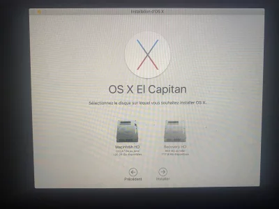

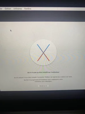

Bonjour, je sais pas si quelqu’un pourra m’aider j’ai presque le même problème qu’au dessus. J’ai réinitialisé mon MacBook Pro (2017) pour libérer du stockage et réinstaller le système de base. Mais la il me propose OS X El Capitan (alors qu’à la base c’était Sierra ou High Sierra). Et, l’installation ne fonctionne pas j’ai que des messages d’erreurs. J’ai essayé de changé la date, faire l’allumage sans internet, avec cmd+r ou cmd+shift+r mais rien n’a fonctionné :(
Quelqu’un a une idée du problème ?

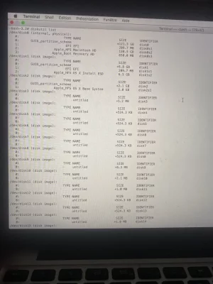

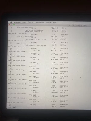

Note 1 : si tu ne peux pas poster via le Safari de la session de secours (ça arrive) --> poste une photo du tableau (à partir du commencement = le disque /dev/disk0 ou disque physique interne) - comme tu as déjà fait.
Bonsoir Macomaniac,
Merci pour ta réponse !
Voilà ce que j’obtiens :
    121,8 KB · Affichages: 39
    114,9 KB · Affichages: 32
Je vois un volume Macintosh HD de format classique > flanqué d'une partition de secours Recovery HD.
