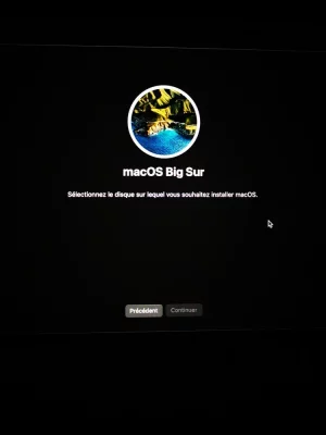

Reviens aux 4 Utilitaires > lance l'Utilitaire de disque > sélectionne Macintosh HD > Effacer > format : APFS.
- est-ce que tu parviens à effectuer la conversation de format à l'apfs ?​
Malheureusement non, juste un windows, j'ai essayé de créer un bootable via TransMac mais il ne me trouve pas la clef USB une fois sur mon Mac hormis dans l'utilitaire de disque.

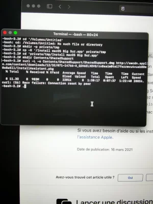

Oui j'avais déjà essayé, j'ai retenté et voilà le résultat.
Toujours entre 5 et 10 minutes l'erreur apparait.

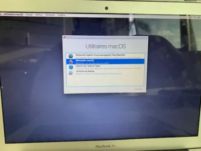

Quel est l'OS proposé à la réinstallation par l'option : "Réinstaller macOS" ?
Les composants de réinstallation de Sierra sont invalides sur le serveur Apple de récupération.
- fais le test de redémarrer (Menu  > Redémarrer) > en tenant aussitôt pressées les 3 touches ⌘⌥R (command option R) = démarrage par internet téléchargeant en RAM un OS de secours Big Sur et démarrant le Mac dessus à la fin.​
Obtiens-tu un écran affichant une fenêtre de 4 Utilitaires macOS > dont l'option : "Réinstaller macOS" offre d'installer Big Sur ? - ou pas ?

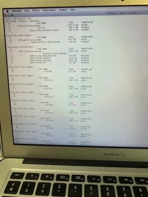

En effet. Bon : voici comment tu vas pouvoir fournir ici les informations de base (tuto) -->
- aucune option de la fenêtre de 4 Utilitaires macOS lacnée => va à la barre de menus supérieure de l'écran > menu : Utilitaires > sous-menu : Terminal.​
Dans la fenêtre ouverte > saisis la commande informative (ce qui est inscrit sous Bloc de code) :
diskutil list
  • tu vas voir s'afficher en mode texte le tableau des disques attachés au Mac (en interne / externe) > avec leurs configurations
  • en bas de cette page des forums MacGé => utilise le menu (le 16è depuis la gauche = vers le milieu de la barre) dans la barre de menus au-dessus du champ de saisie d'un message > sous-menu : </> (= Bloc de code) => tu fais ton coller dans la fenêtre de code et Continuer.

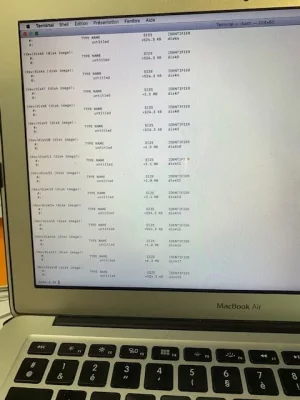

Note 1 : si tu ne peux pas poster via le Safari de la session de secours (ça arrive) --> poste une photo du tableau (à partir du commencement = le disque /dev/disk0 ou disque physique interne) - comme tu as déjà fait.
Voila ce qu'il m'affiche :
    64,1 KB · Affichages: 141
    60,8 KB · Affichages: 141
