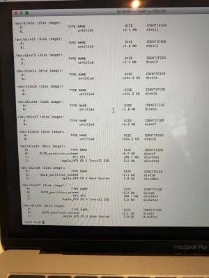

J'ai un problème similaire, j'essuie quelques problèmes avec mon MacBook pro de 2015, à la suite d'une installation "foireuse" lors d'un downgrade. Lors de cette dernière, il y a eu un court-circuit dans mon habitation et mon Mac s'est éteint.
Depuis, je ne sais pas quoi faire, la seule solution que j'ai trouvée est ici.
Dès lors, est-ce que quelqu'un à la possibilité (et la gentillesse) de m'aider avec mon problème ?
Voici l'image issue de Diskutil list :
En tout cas je vous remercie

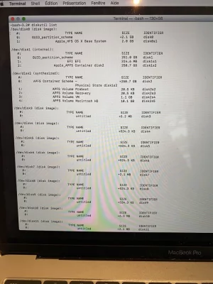

J'ai à peu près le même problème avec la réinstallation de Sierra impossible. J'ai essayé de suivre les recommandations précédentes avec la commande de reformatage de l'APFS en NTFS, mais j'obtiens un message d'erreur disant qu'un des disques ne peut être démonté car il est utilisé.
En PJ le retour de la commande diskutil list.
Merci beaucoup !

Bonjour Tom
Passe la commande :
diskutil ap deleteContainer disk2 "Macintosh HD"
  • ("Macintosh HD" avec les "") qui supprime l'apfs et reformate un volume Macintosh HD standard

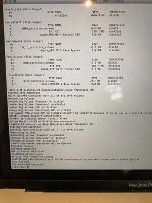

Concernant l'OS, il s'agit de SIERRA mais je ne me souviens plus de la version...
J'ai formaté l'ordinateur dans la perspective d'un SAV (pb de couleur sur l'écran).
    167,3 KB · Affichages: 113

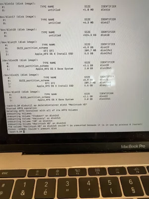

Le volume Macintosh HD a quand même 10 Go d'occupation.
- passe la commande :​
diskutil umount force disk2s5
  • qui tente de le démonter
Efficace ! Du coup j'ai pu lancer la commande précédente. Et cette fois la réinstal semble fonctionner !
Merci !

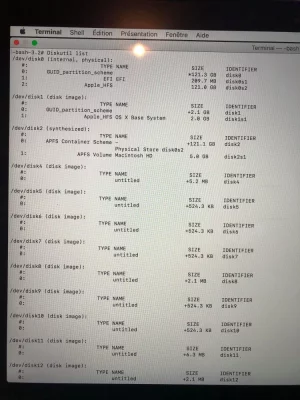

    180,6 KB · Affichages: 117
Bon : tu as un volume interne standard Macintosh HD.
- quel a été l'OS le plus récent installé sur ton Mac ?​
Content pour toi !
- un bogue du programme d'installation de High Sierra (spécifiquement) > fait avorter une installation si les volumes auxiliaires Preboot et Recovery reliquats d'une installation antérieure sont présents dans le Conteneur de destination. La suppression de l'apfs et le reformatage d'un volume Macintosh HD standard => ont débloqué le programme d'installation.​
