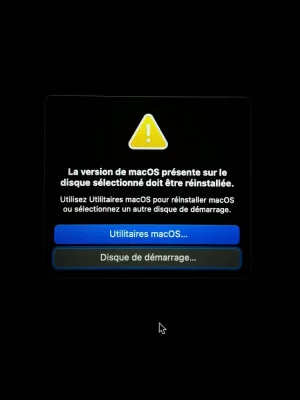

Je viens de retenter, voici le résultat (photo1), le problème persiste.
Lorsque je redémarre l'ordinateur, une erreur apparaît (photo2)

Tu as manifestement un nouveau Mac M1 et comme je n'en dispose pas => je ne suis pas au fait des détails d'une réinstallation.
- que se passe-t-il si tu utilises le bouton bleu : Utilitaires macOS de ta 2è photo ?​

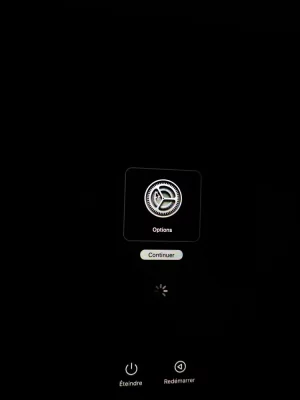

Si je peux aider, avec un M1 pour accéder au mode Recovery, il faut l'éteindre puis laisser enfoncé le bouton power pour rallumer jusqu'à l'apparition de Options, après il te demande ton mot de passe et tu as accès au mode Recovery.
Macomaniac
Oui j'ai un mac M1 dernière génération.
Si j'utilise le bouton bleu : Utilitaires macOS --> (photo 1) j'arrive dans les options qui me renvoie vers l'utilitaire(photo2).
Nicomarcos
J'arrive également sur les options qui me redirige sur le menu utilitaire, si je reste appuyé sur le bouton power, aucun MDP demandé ou autres

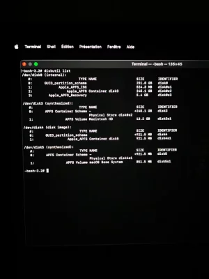

Repasse un :
diskutil list
  • et reposte le tableau des disques

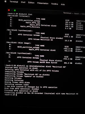

On va effectuer un reformatage => histoire de voir si cela débloque l'installation.
Passe la commande :
diskutil ap deleteContainer disk3 "Macintosh HD"
  • (respecte les espaces ; "Macintosh HD" avec les "") la commande supprime le Conteneur apfs et reformate un volume Macintosh HD en jhfs+ standard

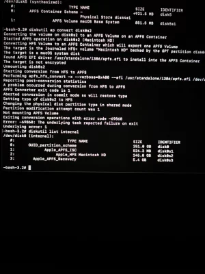

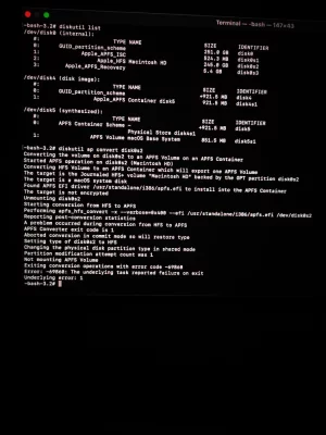

Parfait. Passe la commande complémentaire :
diskutil ap convert disk0s2
  • qui convertit Macintosh HD à l'apfs
Repasse une commande :
diskutil list internal
  • et poste le retour => qu'on voie la configuration actuelle.
Tu as un volume Macintosh HD standard sur la partition dédiée à l'OS.
- que se passe-t-il si tu lances une réinstallation de Big Sur à destination de Macintosh HD dans son format actuel ?​
