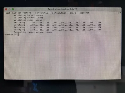

Bon. Voici la commande à passer dans le terminal -->
asr restore --s /Vol*/CLE --t /Vol*/Mac* --erase --noprompt
  • tu peux la passer en copier-coller à rebours : tu la copies d'abord ici avec Safari > tu la colles dans le terminal > tu l'exécutes
  • la commande appelle le programme asr (apple_software_restore) > à restaurer (= cloner en mode blocs absolu) le volume CLE => au volume Macintosh HD. Macintosh HD va être reformaté > renommé : CLE comme la source > cloné du contenu de la source (= un OS El Capitan démarrable) > rendu démarrable à la fin par l'inscription d'un chemin de démarrage sur son en-tête. L'opération s'effectue en 2 passes : Restoring / Verifying --> la progression dans chacune marquée par tranches de 10%
Poste le retour > quand tu auras récupéré : -bash-3.2# en signal de fin.
