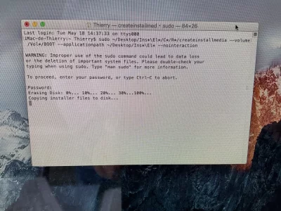

Voilà ce que j’ai, comment savoir si c’est fini ?
BOOT de la clé usb a été renommé en Install OS X El Capitan, avec le même fichier dedans de 404 Mo

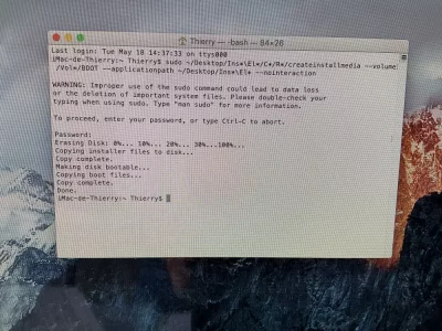

C'est bien parti. Il faut que tu attendes la fin de la copie des 6,2 Go de l'installateur > puis la création des fichiers de démarrage --> ce qui est toujours (très) lent à destination d'une clé USB.
- attends le retour de l'invite de commande : iMac-de-Thierry:~ Thierry$ en signal de fin. Poste alors l'affichage retourné complet.​
Opération réussie. Tu as désormais sur ta clé USB un volume d'installation démarrable d'El Capitan intitulé : Intall OS X El Capitan. En cas de problème > tu peux démarrer (avec "alt") sur ce volume et lancer une réinstallation à destination de ton Macintosh HD interne.

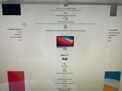

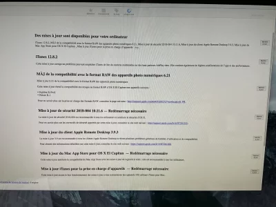

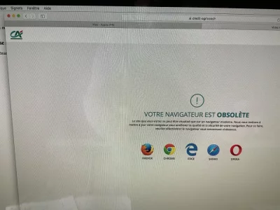

Avec El Capitan, en allant sur Apple j'ai des superpositions. En voulant aller sur ma banque, message de navigateur obsolète. Et toujours les mises à jour disponibles pour El Capitan mais sans mise à jour de Safari. Pour rappel lorsque j’avais fait ces mises à jour j’avais eu des soucis d’accès à l’OS.
Est-il donc possible de faire encore évoluer l’OS ? Facilement ? Cela va t-il tout ralentir ?
Logiquement tu m’as dit que l’on pouvait encore faire évoluer l’OS. Car si la personne de ma famille ne peut pas avoir accès à tous les sites, et si le 27 ne dure que 6 mois cela n’est pas bon.

Ton iMac 2010 peut aller jusqu'à l'OS High Sierra (10.13) --> veux-tu effectuer une mise-à-niveau à cet OS ?

L'installation de High Sierra est recommandée à mon sens, cela va répondre à tes questions, en particulier pour un navigateur à jour.
Mais j'insiste, il faudra installer Firefox, Safari va arriver aussi à ses limites comme pour El Capitan.

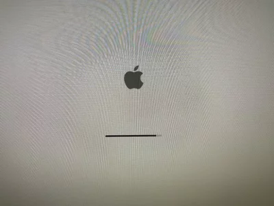

Ok l’installation a été lancé il y a un peu plus de 2 h…. Et voilà où j’en suis …
Ca n’avance pas depuis un moment… toujours de la chance
