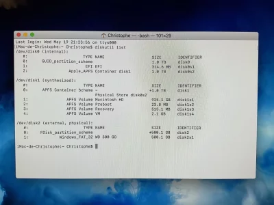

Par contre j’ai refait Terminal simplement en marquant : diskutil list et voilà ce que j’ai eu, peut-être que ce n’est pas suffisamment pour les informations du DDE ?!
Je vois que mon DDE est en Windows Fat 32, cela risque donc de ne pas être au bon format ?!

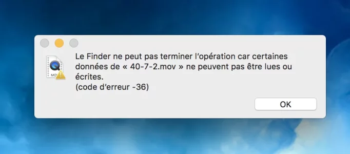

Car, malgré le problème de lecture, il ne veut également pas la copier, il s'arrête vers 1,9 Go avec ce message d'erreur :

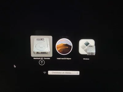

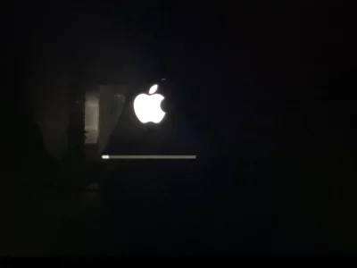

Bonjour @macomaniac et merci de me répondre :) oui je dispose d'un autre mac et ai confectionné une clé USB bootable sur Mojave, mais impossible de rebooter dessus. Voici ce que ça donne:
Je lance l'install :
La barre de progression ne bouge pas plus que ça et après, ça m'ouvre l'utilitaire :
Puis après soir écran noir avec juste le curseur de la souris (flèche), soit retour sur la deuxième image (Pomme et progression bloquée)

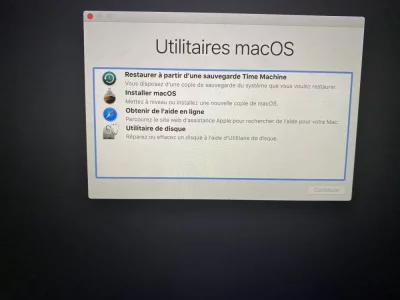

Tu n'arrives donc pas à démarrer de manière stable sur le volume d'installation de Mojave ? - de manière à avoir l'écran des 4 Utilitaires macOS de manière stable encore ?
Si j'y arrive. Je me suis mal exprimé. C'est quand je lance Installer Mac Os à partir de l'écran des 4 Utilitaires macOS que j'obtiens ensuite soit un écran noir avec juste le curseur de la souris (flèche), soit retour sur la deuxième image (Pomme et progression bloquée)
Bon. Quand tu as donc l'écran aux 4 Utilitaires macOS de la clé d'installation > voici comment tu vas pouvoir fournir ici les informations de base (tuto) -->
- aucune option de la fenêtre de 4 Utilitaires macOS lancée --> va à la barre de menus supérieure de l'écran > menu : Utilitaires > sous-menu : Terminal.​
