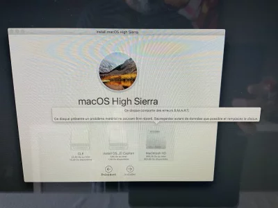

Le message signifie qu'il y a un problème matériel du disque rotatif de l'iMac. Effet de l'usure.
- tu pourrais envisager de le remplacer par un SSD 2,5" qui apporterait de la vitesse de fonctionnement.​
Mais je n’ai jamais eu de problème de disque !
Peut-être dû à l’arrêt de l’installation, hier soir, suite au blocage de l’installation de High Sierra ?!
Le message d'erreur SMART sur le disque signifie que le disque interne du Mac présente une défaillance matérielle. C'est comme pour toutes les pannes : avant la panne il n'y avait pas de panne > après la panne il y a une panne.

@macomaniac a toujours une solution, mais un message qui annonce un souci matériel n'engage pas à aller plus loin surtout pour y installer une partition de démarrage. Personnellement, je ne le ferais pas pour des raisons de confort moral.
Utiliser un disque externe bootable pour faire tourner l'iMac si changer de disque est un souci est une option.

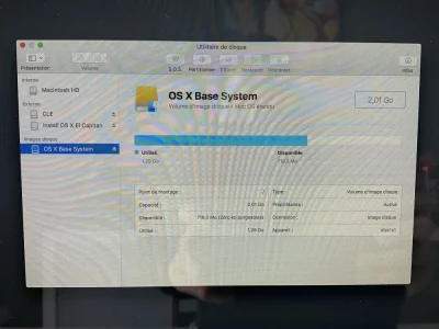

La partition de secours a visiblement démarré pour que l'installateur High Sierra bugue, pourquoi ne pas lancer l'Utilitaire de disque de cette partition pour vérifier/ réparer le disque ?

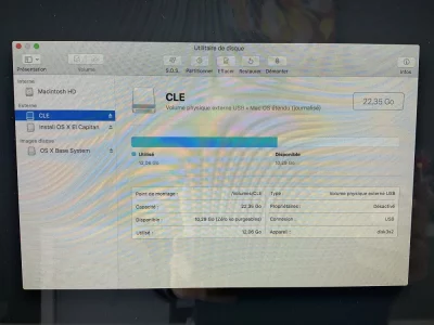

Ok j’ai fait Utilitaire de disque et voilà ce que j’obtiens.
Que dois-je faire ensuite ?

Mais j’y pense, avec une clé usb de 32 Go je ne peux pas m’en servir de DDE ? C’est pas suffisant en place peut-être ?!
Ta clé USB est beaucoup trop lente pour être un support viable d'installation. Tu t'en es déjà rendu compte avec le volume CLE qui recèle une installation d'El Capitan. La session de CLE ouverte --> tu ne peux quasiment pas utiliser d'applications à cause de la lenteur de fonctionnement.
