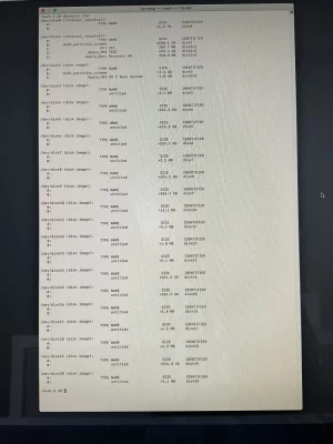

- lance le terminal > passe une commande :​
diskutil list
  • et poste le tableau des disques comme tu l'avais fait antérieurement.
On voit le SDD en disk0. Blanc d'écritures.

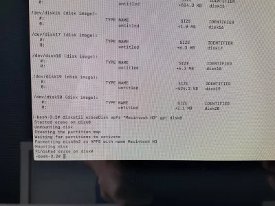

- passe la commande :​
diskutil eraseDisk apfs "Macintosh HD" gpt disk0
  • ("Macintosh HD" avec les "" ; disk0 avec un zéro à la fin) la commande initialise le SSD : table GPT > format apfs > volume Macintosh HD
C’est fait.
Il m’a fallu redémarrer l’ordi car avec l’attente la fenêtre Terminal avait disparue et écran gris sans menu, sans action possible.

Le SSD est initialisé -->
- quitte le terminal. Dans la fenêtre des 4 Utilitaires macOS > lance l'option : "Réinstaller macOS" => et choisis Macintosh HD comme destination.​

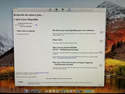

Macomaniac, tout tourne plus rapidement, en faisant juste la mise à jour Safari pour High Sierra les sites n’ont plus aucun problèmes. Apple Store me prose des mises à jour comme sur la photo jointe. J’ai peur de les faire et de mettre le bazar sur le système. Merci de me dire si je peux les faire sans altérer le système installé ou s’il vaut mieux éviter.
Dans tous les cas, un énorme merci Macomaniac, c’est vraiment top. Certes je me serai bien passé d’investir 120 euros, mais personne n’y est pour rien.
