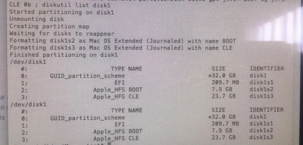

diskutil partitionDisk disk1 gpt jhfs+ BOOT 8g jhfs+ CLE 0b ; diskutil list disk1
  • la commande reconfigure la clé : table de partition GPT > 2 volumes de format jhfs+ : BOOT 8 Go et CLE 24 Go - puis affiche la nouvelle configuration de la clé
Poste une photo du retour intégral de la commande.
Voici

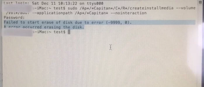

L'opération a réussi sans difficulté. Passe la commande :
sudo /Ap*/*Capitan*/C*/R*/createinstallmedia --volume /Vol*/BOOT --applicationpath /Ap*/*Capitan* --nointeraction
  • qui configure le volume réduit BOOT comme volume d'installation démarrable d'El Capitan
Poste le retour une fois que tu auras récupéré l'invite de commande du terminal.

Toujours code erreur
    77,2 KB · Affichages: 46
Ta clé USB n'a pas l'air d'être acceptée comme média d'installation démarrable.

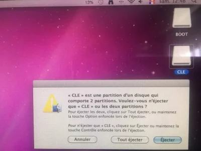

En attendant votre avis sur le logiciel diskmaker, j’ai lancé la copie par glisser/déposer sur le volume CLE …
Au moment de l’éjection de la partition CLE, faut-il choisir "Tout éjecter" ? Ou uniquement CLE

Comme ta clé USB possède 2 partitions, oui il faut bien sélectionner l'option Tout éjecter.

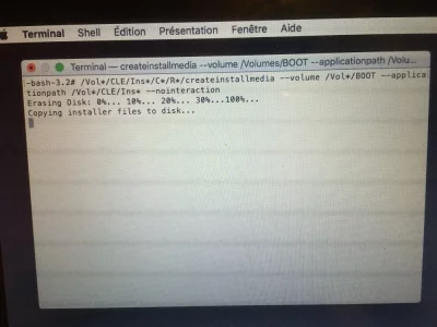

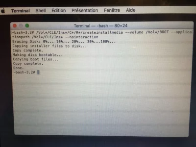

Parfait alors. Voici la commande à passer :
/Vol*/CLE/Ins*/C*/R*/createinstallmedia --volume /Vol*/BOOT --applicationpath /Vol*/CLE/Ins* --nointeraction
  • tu copies la commande avec Safari > puis tu quittes Safari --> ce qui te redonne l'écran d'accueil des 4 Utilitaires OS X. Tu vas alors à la barre de menus supérieure de l'écran > menu : Utilitaires > et tu lances le Terminal. Dans sa fenêtre > tu colles la commande et tu l'exécutes.
  • la commande configure le volume BOOT de la clé en volume d'installation démarrable d'El Capitan
Attends le retour de l'invite de commande : -bash-3.2# en signal de fin. Poste alors une photo du retour. On verra si dans un environnement El Capitan la configuration peut se faire.
Ça a l’air de s’exécuter mais est-ce normal de nécessiter autant de temps !?
    161,6 KB · Affichages: 44
C'est en cours d'effectuation : patience ! Accroche-toi !
- la lenteur provient de la recopie des 6,2 Go de l'installateur présent dans CLE => BOOT. Tout ça en USB et sur le disque d'une clé : ça ne peut pas aller vite. Poste le retour quand tu auras récupéré l'invite de commande : -bash-3.2# à la fin.​
Je m’accroche plus que jamais car cette affaire m’a vraiment retourné la cervelle ‍
Enfin ! Voici
    161,1 KB · Affichages: 41

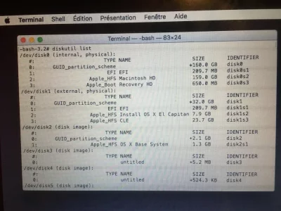

Parfait : le volume BOOT de la clé a été converti en volume d'installation démarrable d'El Capitan. Il s'intitule désormais Install OS X El Capitan.
- avant que tu ne démarres dessus pour lancer l'installation > passe une commande :​
diskutil list
  • qui affiche la configuration du disque interne + une série d'images disques créées en RAM en auxiliaires d'un démarrage de secours (elles s'effacent au redémarrage)
Poste le haut du tableau montrant le disque interne du Mac => que je voie quelle est sa configuration actuelle.

Voici :)
    179,3 KB · Affichages: 37
Ça m'a l'air bien : tu as un volume principal Macintosh HD flanqué du volume de secours Recovery HD.

  • Question, que signifie cette configuration d’espace entre Macintosh HD et Recovery HD ? Je m’interroge là dessus car sur le iMac l’espace du Macintosh HD était de 500 à lui seul !

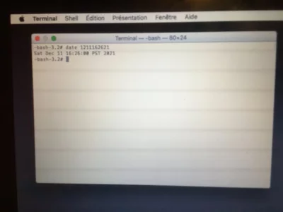

Tu as un disque interne rotatif (HDD) de 160 Go. Cette taille est évocatrice de disques anciens (on n'en fait plus de ce gabarit).
- quant à la date : elle est fausse. C'est le Samedi 16 Janvier 2016 à 14H 35'. Il faut rétablir la date actuelle pour que l'installation opère avec ton volume d'installation flambant neuf. Donc passe la commande :​
date 1211162621
  • qui établit la date du 11 Décembre 2021 à 16H 26' (l'heure n'a pas d'importance)

Entendu ! Voici la nouvelle date
