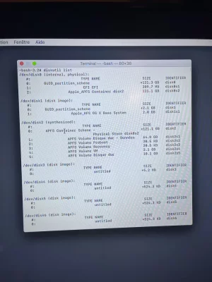

Ps: j'essaye de poster le résultat de la commande diskutil list dans le commentaire du dessous.
Je ne peux pas poster le résultat correctement car j'ai qu'une demi-fenêtre pour les cookies et impossible de déplacer pour cliquer... (image ci-dessous).IMG_0144.jpeg
Je poste donc le résultat sur la forme d'une photo (désolé ...)

Bonsoir, je me trouve dans une situation similaire et après avoir essayé plusieurs de vos procédures je n’arrive toujours pas à quelque chose de satisfaisant…
J’ai voulu remettre mon mac en « paramètres d’usines » en vue d’une vente, et je pense avoir supprimé un mauvais disque.
Je vous partage la première manipulation avec le terminal. J’espère que vous pourrez m’aider…

Par curiosité, tu recommences, mais dans la fenêtre avec les 4 outils, dans la barre de menu en haut, dans Utilitaires tu sélectionneras le Terminal...
...dans la fenêtre noire qui s'ouvrira, tu taperas cette commande...
date 0115120016
...en validant avec la touche Entrée. Tu quittes le Terminal, tu recommences l'installation et vois ce qu'il se passe. Il se peut que ce soit un problème de date de certification périmée. La date sera changée au 15 janvier à 12h00 de l'année 2016, mais sera remise à jour après installation complète.

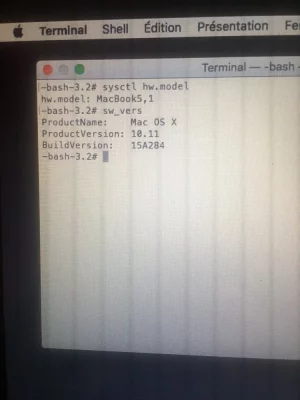

Dans les forums, personne n'est devin ! Quel est le modèle exact de ce Mac mystérieux, quelle est la version en cours d'OS X ou de macOS, quelle version d'OS X ou de macOS tentes-tu d'installer ?
Merci de vous être interessé à ma question, c’est un Macbook5 avec la version OS X 10.11 (15A284).

Donc un très vieux modèle de 2008, pour être honnête c'est un vieux coucou. Sinon tu tentes de faire quoi, une réinstallation depuis la partition de récupération ? Si oui, ce n'est pas possible, il te faut créer une clé USB d'installation depuis un autre Mac. D'ou sort ce MBP, qui a fait l'installation d'OS X El Capitan ?
Tu peux toujours essayer ceci... http://dosdude1.com/software.html ...attention, bien lire toutes les informations.
