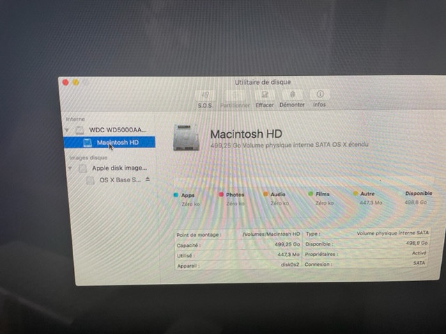

voici à quoi ressemble mon utilitaire de disque :

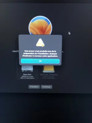

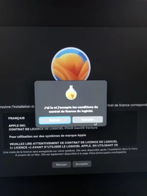

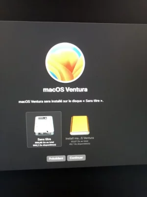

Bonjour, j’aimerais votre aide s’il vous plaît parce que j’ai essayé d’installer grâce à une clé USB la version Ventura sur mon Mac et ça bloque à l’installation. merci d’avance pour votre aide
Peux-tu faire une photo du message d'erreur ?
Je vous montre au début ça fonctionne, et après ça reste bloqué là sur le message d’erreur que je vous ai envoyé et en fait je peux plus redémarrer du tout l’ordi et rien faire

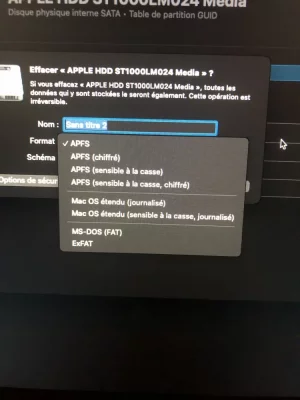

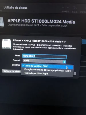

Est-ce que tu as suivit ces étapes (surtout l'effacement du disque) :
Pour réinstaller proprement un Mac, tu le redémarres en gardant enfoncées les touches Option-Command-R, tu te connectes à Internet, puis quand tu as la fenêtre aux 4 utilitaires, il faut lancer l'utilitaire disque, activer "afficher tous les appareils", sélectionner la racine du disque, effacer avec schéma GUID et format macos, quitter l'utilitaire disque, et enfin lancer l'installateur macOS, et choisir le disque nouvellement effacé.

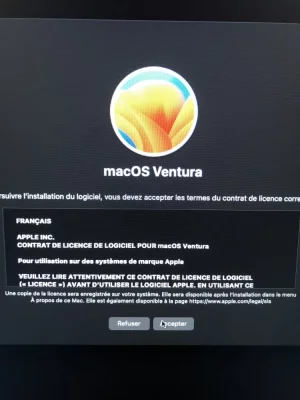

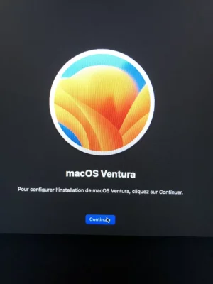

Parce que je passe par toutes ces étapes, mais c’est après que ça bloque

Pourrais-tu préciser le modèle du Mac et sur quel disque tu essayes de faire l'installation ? Ainsi que la version du système précédemment installée ?
C’est un mac de fin 2012 je crois que c’était catalina l’installation c’est par clé usb le disque yen a qu’un de proposer du coup je suis bloqué parse que je ne peut plus allumer l’ordinateur vu qu’à chaque fois je me retrouve sur se démarrage ou il me demande d’installer Ventura mais ça fonctionne pas je crains d’avoir perdu mon ordi
La première chose avant de faire la moindre tentative d'installation est de vérifier sur le site officiel de chez Apple quels sont les modèles compatibles. Donc dans cette page... https://support.apple.com/fr-fr/HT213264 ...est-ce que tu vois le moindre modèle de l'année 2012 ? Non, alors tu oublies cette version.
Pour tenter une réinstallation d'origine, tu démarres en maintenant la séquence de touches shift+option+cmd+R, la version de macOS proposée devrait être celle livrée lors de l'achat.

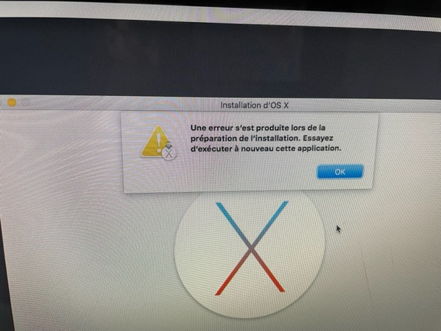

J’ai tenté de réinitialiser mon MacBook Air (MacBookAir3,2 après la commande : sysctl how.model) mais après avoir effacé le contenu des disk je ne parviens pas à installer un nouvel MAC OS X Lion 10.7 (celui proposé) car il me met le message suivant : Une erreur s’est produite lors de la préparation de l’installation. Essayez…
Je n’ai malheureusement pas sauvegardé une copie Time Machine.
Si un terminaleux pouvait m’aider ça serait vraiment super merci d’avance
