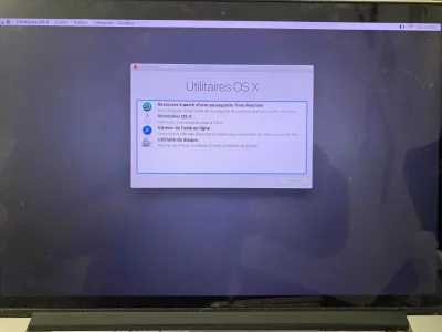

Si tu démarres > les 2 touches ⌘R (cmd R) tenues pressées ensemble (= démarrage sur l'OS de secours du disque) -->
- est-ce que tu finis par obtenir un écran affichant une fenêtre de 4 Utilitaires OS X (= écran d'accueil de la session de secours) ?​
Oui j'ai bien ça.
Mais que j'essaye de passer par là ou de laisser booter le mac seul, le résultat est le même : OS X n'a pas pu être installé sur l'ordinateur.
Aucun paquet n'a pu être installé.
