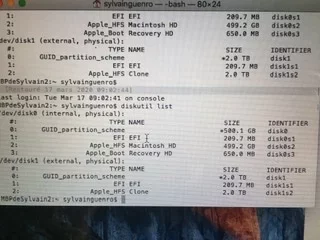

J'ai été obligé de faire un second démarrage avec alt...
C'est tellement long que je prends une photo car je n'accède pas au forum via le MPB :
Finalement si :
MBPdeSylvain2:~ sylvainguenro$ diskutil list
   2:                  Apple_HFS Macintosh HD            499.2 GB   disk0s2
/dev/disk1 (external, physical):
   0:      GUID_partition_scheme                        *2.0 TB     disk1
   2:                  Apple_HFS Clone                   2.0 TB     disk1s2
