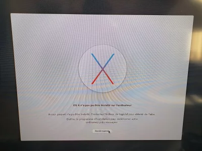

Voilà, j'ai en gros le même problème que d'autres sur ce fil de discussions, à savoir... OS X qui commence l’installation de El Capitan après formatage d'un nv HD (cmd+r et j'ai reformaté le disque en "OS X étendu (journalisé)", j'ai choisi une table de partition GUID).
Au début tout se passe bien, via la commande opt/cmd/r, on me demande de me connecter a mon compte Apple store, OS X s'installe, et arrivé a 17% "bug" : "Aucun paquet n'a pu être installé"
j'ai un Mac Pro 2008 (3.1) anciennement sous El Capitan (l'ancien hd)

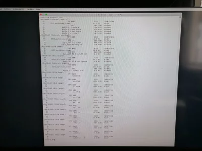

Dsl, j'ai pas réussi à faire un copy/paste du rapport" diskutil list" dans la commande Terminal, mais je vous poste une photo :
Merci de votre support. Dave

Quand je redémarre en appuyant sur la touche "alt", j’ai l’écran blanc avec la pomme et la barre de progression d’installation de l'OS X. Et après 10 sec, je me retrouve de nouveau sur la fenêtre "OS X n'a pas pu être installé sur l'ordinateur aucun paquet n'a pu être installé"...

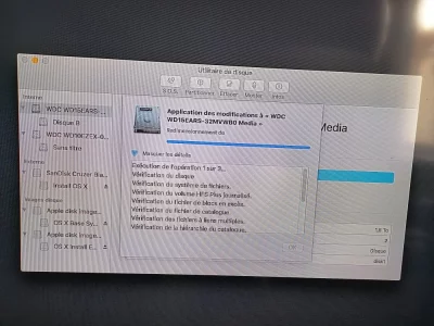

Donc je partitionne le disque B "20 Go" par exemple et sur cette partition je (ré) installe "El Capitan". Puis cette partition pourrait (au cas ou elle fonctionne) me servir à installer sur un autre disque.
Mais je l'installe de où, via le serveur ? ou via l'application le dmg qui est dispo sur le lien de la page support apple ?
Là, je vais faire une partition sur le disque B pour tenter.
Merde je pense que j'ai fait une bourde !
J'ai ai renommé le volume B en volume C, il ma mis 141 Go d'office ! Puis j'ai executed ! Un peux hypnotiquement !
Bientôt 4 jours sans beaucoup de sommeil que je suis sur mon Mac !
Tu réinstalles après un démarrage via ⌘R (cmd R) sur l'OS de récupération du disque.
- repasse la commande :​
diskutil list
  • et reposte le tableau des disques => que je voie où tu en es.
Les partitions du disque B se sont bien effectuées, en fait il m'en a fait 3 "disque c et 2 sans titre". Sachant qu'il a gardé la partition "disque B" je suis donc a 4 part sur ce hd...

Je tente la réinstall, via "cmd/alt +R" et la tjr la même,
Écran blanc + pomme, et barre de progression d'installation. A17% bug,
Là, je vais dans le menu utilitaires puis Terminal, j'entre "diskutil list" enter.
Le rapport disk...
Voilà. J'ai fait cmd/alt +q pour sortir de l'utilitaire.
