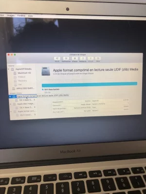

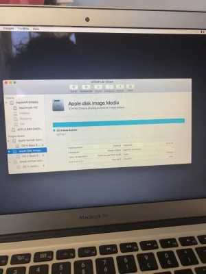

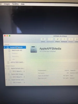

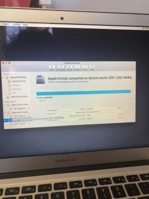

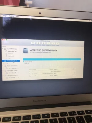

J’étais sur MacOS Mojave et j’ai décider de remettre totalement à neuf mon mac car j’avais trop de pubs sur internet et un mac assez lent. Je n’ai rien sauvegardé juste gardé mes documents dans une clef USB.
Maintenant j’ai fait C + R et je tombe sur le menu « utilitaires MacOS ». Quand je vais sur utilitaires de disques j’ai beaucoup de menu différent. Interne : « Apple APFS média » qui comprend « Macintosh HD » , preeboot , recovery , VM et « apple ssd 128go » et sur images disques j’ai « Apple format comprimé en lecture seul UDIF media » qui comprend osX base system, j’ai « apple disk image media » qui comprend « osX base systems » et j’ai « Apple format comprimé en lecture seul UDIF média » qui comprend « osX install esd ».

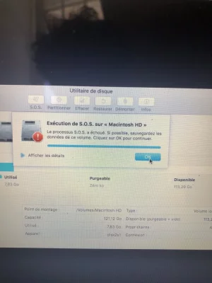

J’ai effacé Macintosh HD qui utilise encore 7,83 go. Quand je fait SOS sur Macintosh HD ça me met « le processus sos à échoué. Si possible sauvegardez les données de ce volume. Cliquez sur ok pour continuer »

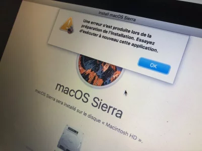

Quand je veux réinstaller MacOS (sierra je ne sais pas pourquoi) a la fin du téléchargement ça me met « une erreur s’est produite lors de la préparation de l’installation. Essayer d’exécuter à nouveau cette application. »
Merci de votre aide c’est vraiment important j’ai besoin rapidement de mon ordinateur. Merci Beaucoup.
Une image vaut 1000 mots, met plutôt une photo de ce que tu vois à l'écran ;)
Tu tentes d’installer Sierra sur un disque formaté en APFS, ce qui est impossible. Sierra est antérieur à l’APFS.
A ce stade, deux possibilités
Soit tu démarres avec la combinaison de touches Option + Commande +R qui est un démarrage par internet. Après connexion au réseau, en filaire si possible, tu auras comme proposition dans le menu simplifié la dernière version acceptable par ton Mac, au moins Mojave puisque tu étais sous cet OS sinon Catalina
Soit, sans redémarrer, [emoji615]️ si tu n’as pas de données sur ton disque interne, tu re formates ton disque Macintosh HD en MacOS étendu (donc toutes tes données s’effacent) et tu installes Sierra.
