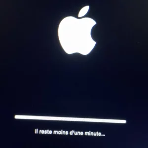

en 2020 l’install de Big Sur bloque toujours bêtement sur ce problème
Oui, je l’ai remarqué aussi...
Mais bon, [comparé à Mavericks où lorsque la procédure d’installation affichait « il reste environ une seconde », bien qu’il s’agissait de 15 minutes], je trouve qu’Apple a fait des progrès pour Big Sur. ;)
Finalement en bourrinant un peu, j’ai réussi à pénétrer Big Sur après 2 ou 3 tentatives malheureuses

Je ne comprends pas le sens de ta phrase ! Sinon, je l'interprète comme une installation par-dessus celle qui était en cours et ce n'est pas une migration ! Dans le cas de figure d'une installation par-dessus celle en cours, le temps d'installation sera beaucoup plus long ainsi que la durée de la barre de progression et l'écran d'attente est normal.
Il faut prendre en compte le fait que le fichier de macOS Big Sur pèse plus de 12 Go, qu'il doit trouver de la place dans le disque dur interne, que l'installateur doit faire un gros ménage avec les anciens fichiers système, ainsi que pour les applications qui seront nouvelles. Si en plus tu rajoutes que le disque dur interne est à plateaux, eh bien je pense que c'est tout à fait normal. A la base tu as une 2CV et macOS Big Sur ne va transformer ton Mac mini en Ferrari. ;)
