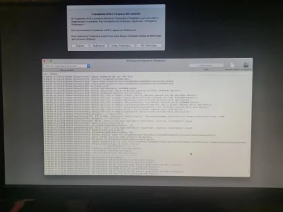

Une fois chose faite, je lance le programme et l'installation fini par échouer... J'éteins et relance (pensant charger l'OS) et là c'est le programme d'installation qui se lance. Là encore l'installation échoue...

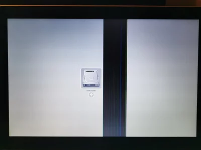

Je redémarre et appui sur "alt". Deux disques sont proposés dont un se nommant OSX Installer et un autre que je ne vois pas car caché par le bandeau noir que j'évoquais dans mon premier paragraphe (l'écran externe n'affiche rien à ce moment là). Quoi qu'il en soit le disque caché amène au réparateur de disque (je crois que c'est comme ça qu'il se nomme). Je tente de faire une réinstallation à partir du disque réparateur de disque et là on me demande un identifiant apple. Je le rentre et on me dit que ce système n'est pas disponible et qu'il faut retenter plus tard :(

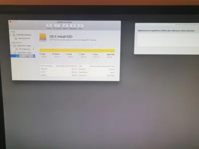

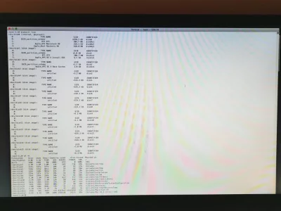

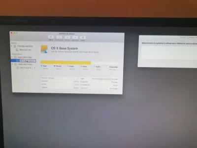

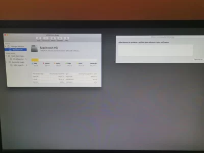

Bref là je sèche et je ne sais pas quoi faire. J'ai mis quelques images pour illustrer.

Bonjour Lamos
Le volume principal Macintosh HD est en format standard > non chiffré par FileVault. Il a 34 Go d'occupation de blocs.
