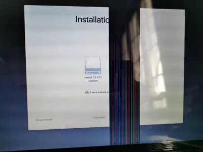

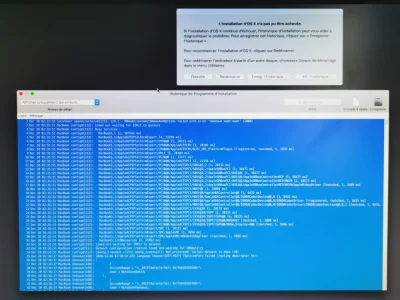

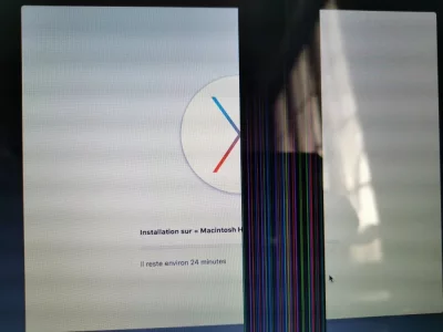

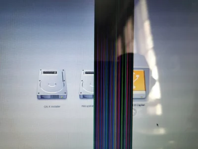

Alors j'ai cru lire qu'El Capitan était moins gourmand que Yosemite est-ce vrai ? Vaut mieux que j'installe quoi sur mon bon vieux macbook (2008 unibody avec 4 GB de ram).
Voilà ce que donne l'installation à partir de la clé USB avec l'installeur d'OSX El Capitan. J'obtiens le même résultat qu'au début. J'ai voulu copier le journal d'erreur mais je n'ai pas accès à safari à ce moment là. Avez-vous une piste ?
    94,9 KB · Affichages: 83
    147,1 KB · Affichages: 89
    77,7 KB · Affichages: 92
    99,4 KB · Affichages: 88
