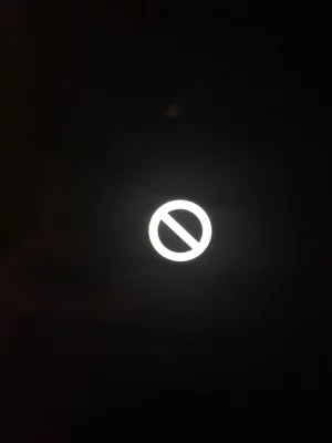

- redémarre (Menu  > Redémarrer) > et tiens aussitôt pressée la touche "alt" pour obtenir l'écran de choix du volume de démarrage. Vois-tu affiché : Macintosh HD ?​
@ Yllekkk
Démarre dessus => est-ce que l'OS Mojave s'est chargé et est-ce que tu as pu réouvrir ta session à la fin ?
Alors ça m'amène sur l'écran de choix de session, chargement et ensuite gros icon sur fond noir ...

@ Yllekkk
Bon : dommage.
Redémarre via "alt" > choisis : Install macOS Mojave (volume de ta clé) > quand tu as les 4 Utilitaires macOS -->
- lance l'Utilitaire de disque et déverrouille Macintosh HD pour le remonter
- puis quitte l'Utilitaire de disque et lance l'option : "Réinstaller macOS" => à destination de Macintosh HD
Le logiciel-Système va être restauré sans dommage pour tes données. Tu n'auras qu'à dire si ça a fonctionné et si tu as pu réouvrir ta session.
Ok j'ai lancé l'installation de Mojave sur Macintosh HD. J'espère avoir suffisamment de place avec 19Go.
Après le chargement, écran de sélection de session -> et à nouveau écran noir, symbole de cercle barré..
