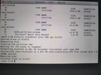

@ Aliblue
Passe la commande :
diskutil eraseDisk jhfs+ DDE gpt disk13
  • (respecte les espaces) la commande reparamètre le DDE : table de partition GPT > format jhfs+ > volume DDE

@ Aliblue
Opération effectuée.
- quitte le terminal. Dans la fenêtre des 4 Utilitaires macOS > lance l'option : "Réinstaller macOS" => et choisis le volume DDE comme destination lorsque cela te sera proposé.​
