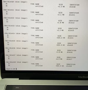

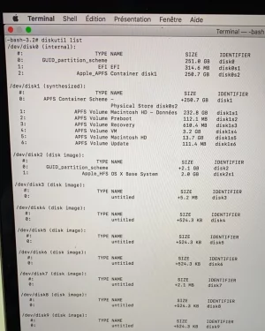

@ macomaniac
Voici le retour :
    162,6 KB · Affichages: 26
    167,3 KB · Affichages: 24
