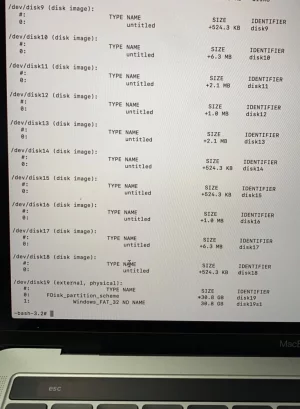

@ Cass
Tu branches la clé à ton Mac. Tu attends quelque secondes que le disque soit connecté. Tu passes une commande :
diskutil list
  • et tu postes le tableau des disques => que je voie la clé
On va cloner le volume de secours démarré à la clé > démarrer ton Mac sur la clé > supprimer alors l'apfs interne => et tu pourras réinstaller.
@ macomaniac
Voici le retour :
    157 KB · Affichages: 36
    123,1 KB · Affichages: 22

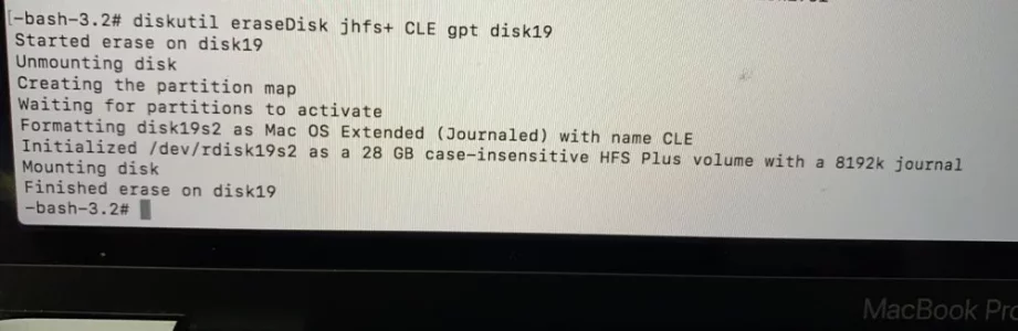

@ Cass
Passe la commande :
diskutil eraseDisk jhfs+ CLE gpt disk19
  • qui réinitialise la clé : table GPT > format jhfs+ > volume CLE
Voilà le retour :
    60,6 KB · Affichages: 28

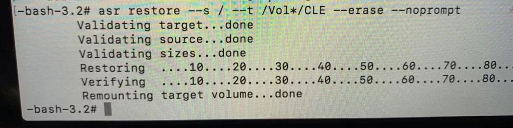

@ Cass
Tu as séparé les -- de erase alors qu'il faut écrire : --erase.
- repasse la commande :​
asr restore --s / --t /Vol*/CLE --erase --noprompt
  • et poste le retour.
@ macomaniac, j’ai modifié mon précédent message mais nos réponses se sont croisées
    60,7 KB · Affichages: 15
@ Cass
Parfait -->

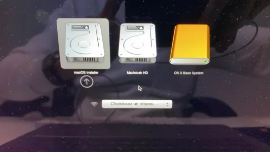

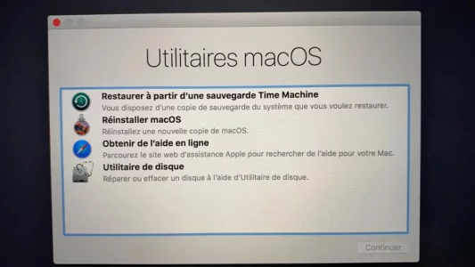

- redémarre > la touche "alt" pressée pour obtenir l'écran de choix du volume de démarrage. Choisis : OS X Base System > démarre dessus.​
Récupères-tu le même écran affichant une fenêtre de 4 Utilitaires macOS ?

@ macomaniac, oui, j’arrive sur la fenêtre avec les 4 utilitaires
    67 KB · Affichages: 38
