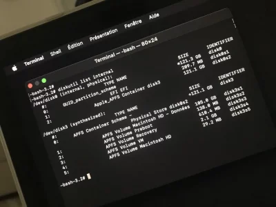

Bonjour Chavez
Voici comment tu vas pouvoir fournir ici les informations de base (tuto) -->
- aucune option de la fenêtre des 4 Utilitaires macOS lancée => va à la barre de menus supérieure de l'écran > menu : Utilitaires > sous-menu : Terminal.​
Dans la fenêtre ouverte > saisis la commande informative (ce qui est inscrit sous Bloc de code) :
diskutil list internal
  • tu vas voir s'afficher la configuration du disque interne seule
  • en bas de cette page des forums MacGé => utilise le menu (le 16è depuis la gauche = vers le milieu de la barre) dans la barre de menus au-dessus du champ de saisie d'un message > sous-menu : </> (= Bloc de code) => tu fais ton coller dans la fenêtre de code et Continuer.
Note 1 : si tu ne peux pas poster via le Safari de la session de secours (ça arrive) --> poste une photo du tableau (à partir du commencement = le disque /dev/disk0 ou disque physique interne) - tu as un bouton : "Joindre un fichier" en bas de cette page.

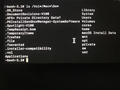

Très bien, merci. Je compte passer via mon téléphone pour poster les réponses, ce sera plus simple car je ne suis pas hyper calé. Et en suivant un peu tes différentes réponses je me suis permis de rentrer la commande ls /Vol*/Mac*\Do* si ça peut te faire gagner du temps.
Merci d’avance
    97,4 KB · Affichages: 34
    85,7 KB · Affichages: 28

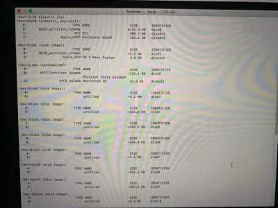

Je suis d’accord pour remettre le Mac à zéro et repartir sur des bases saines. J’ai fait un « diskutil list » hier soir dans mon lit, je joins la photo.
    125 KB · Affichages: 27
