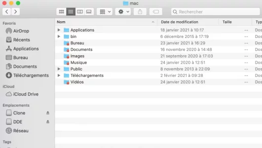

J'ai l'impression que ça m'a créé un compte utilisateur neuf et vide, car je n'ai rien non plus dans téléchargements
et quand je vais dans le clone, j'ai des sens interdits sur des dossiers, mais je peux récupérer les données dans DDE

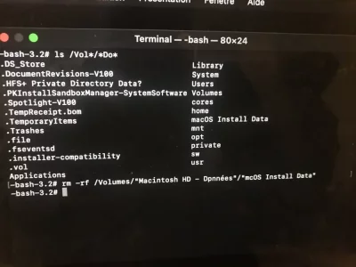

- passe la commande :​
rm -rf /Volumes/"Macintosh HD - Données"/"macOS Install Data"
  • (les intitulés avec les "") la commande supprime le dossier d'installation. Commande muette (retour direct de -bash-3.2#) si elle passe
Est-ce que ça a été le cas ?

david@MBP-de-MAC ~ % sudo du -sh /Vol*/Clone/Users/*
10M    /Volumes/Clone/Users/Guest
1,0G    /Volumes/Clone/Users/Shared
47G    /Volumes/Clone/Users/mac

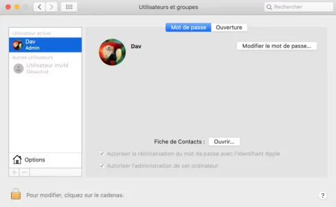

@ Aliblue
Il y a 2 dossiers de comptes : david 10 Gi = 11 Go & mac 47 Gi = 50,5 Go (dans le volume interne). Dans le Clone : un dossier mac de 47 Gi = 50,5 Go.
- la récupération du dossier mac a été accomplie > mais as-tu un utilisateur dont le nomcourt serait mac (dans le panneau des Utilisateurs et groupes des Préférences Système) ?​
Oui en tapant entrée à la fin de la commande voici le résultat
    89,8 KB · Affichages: 64
@ Aliblue
Hé ! hé ! --> il te faut créer un nouvel utilisateur admin > qui utilisera le dossier mac comme dossier d'ouverture de session.
- si mac était le nomcourt de l'utilisateur > quel était le Nom complet : Mac (avec majuscule) ?​

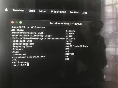

@ Chavez
Passe encore la commande :
ls /Vol*/*Do*/App*
  • qui liste les logiciels dans le répertoire Applications du volume-Données
Poste le retour. On cherche à gagner de la place => voir s'il n'y aurait pas un installateur Install macOS Big Sur.app à benner.
