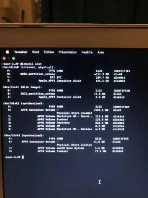

@ LFLMarie
Voici comment tu vas pouvoir fournir ici les informations de base (tuto) -->
- aucune option des 4 Utilitaires macOS lancée => va à la barre de menus supérieure de l'écran > menu : Utilitaires > sous-menu : Terminal.​
Dans la fenêtre ouverte > saisis la commande informative (ce qui est inscrit sous Bloc de code) :
diskutil list
  • en bas de cette page des forums MacGé => utilise le menu (le 16è depuis la gauche = vers le milieu de la barre) dans la barre de menus au-dessus du champ de saisie d'un message > sous-menu : </> (= Bloc de code) => tu fais ton coller dans la fenêtre de code et Continuer.
Note 1 : si tu ne peux pas poster via le Safari de la session de secours (ça arrive) --> poste une photo du tableau (à partir du commencement = le disque /dev/disk0 ou disque physique interne) - tu as un bouton : "Joindre un fichier" en bas de cette page.

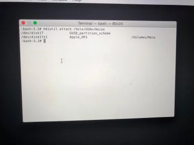

@ dark
Parfait : volume Reco monté --> ses outils de récupération sont donc disponibles.
- passe la commande suivante :​
/Vol*/Reco/dmtest ensureRecoveryPartition /Vol*/CLE /Vol*/Reco/BaseSystem.dmg 0 0 /Vol*/Reco/BaseSystem.chunklist
  • passe-la en copier-coller à rebours : tu la copies d'abord ici avec Safari > tu la colles dans le terminal > tu l'exécutes. Il faut donc que tu viennes avec Safari à cette page comme tu avais fait précédemment.
  • la commande appelle l'exécutable dmtest à utiliser les 2 ressources : BaseSystem.dmg et BaseSystem.chunklist => pour créer une partition de secours Recovery HD de 650 Mo juste au pied du volume Macintosh HD. Volume Recovery HD recelant un OS de secours démarrable de High Sierra (10.13)
Si la commande passe > un affichage kilométrique va défiler dans le terminal. Quand tu auras récupéré -bash-3.2# en signal de fin => ne poste que les 10 dernières lignes environ du tableau. Elles me suffiront à juger si l'opération a réussi.

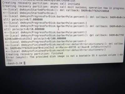

Voici ce qui est affiché dans Terminal :
    63,6 KB · Affichages: 42
Je crois que la commande n'est pas passée :(
    97,5 KB · Affichages: 25
@ LFLMarie
Le volume-Système de la distribution Catalina est invalide (4,3 Go). On ne peut pas redémarrer cet OS.
- il te faudrait un DDE USB pour qu'on y cloner le volume-Données (112,6 Go).​

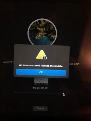

Me revoilà déjà... l'installation n'a même pas pu commencer :
(je suis bien évidemment connectée à internet)
@ dark
Échec de la commande. Pourtant les ressources sont valides (de mon expérience répétée).
- passe la commande :​
cp -av /Vol*/USB*/Reco* /Vol*/CLE
  • qui copie l'image-disque dans CLE
Préviens quand c'est fini.
@ capucine
As-tu lancé l'installation à partir d'un installateur : Installer macOS Big Sur (téléchargé de l'AppStore) ?
@ dark
Passe la commande :
diskutil umount disk17s1
  • qui démonte le volume Reco de la 1ère image-disque
Non j'étais en mode recovery. Par contre si je télécharge l'installateur depuis ma session externe, est-ce qu'il sera au bon endroit ? Je ne maîtrise pas cette histoire de session externe
