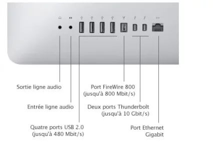

Par contre j'ai jeté un oeil sur différents site sur internet . Parce que je souhaite connecter une disque du externe SSD sur mon vieil Imac avec Time machine.
Du coup je me suis intéressé aux ports que j'avais sur mon Imac. Et ( voir fichier) le plus rapide étant le thunderbolt version 1 = 10GBit /S
Mais...euh d'abord est ce qu'un SSD c'est vraiment justifié ? Sachant que je n'attendrai jamais des vitesses de transfert pareil.
Ensuite quelle connectiques faut il se procurer sachant que thunderbolt 1 est un peu ancien entre le DD et la prise thunderbolt de mon imac
Merci de votre aide

Il te faudrait un adaptateur TB1/2 vers TB3 (ou bien l'inverse : TB3 vers TB1/2). Ca va te couter cher en adaptateurs + coût du SSD en TB3. A mon avis, pas rentable, surtout pour une sauvegarde Time Machine !
L'USB n'est pas une option, tu n'as que de l'USB2.

Pour info: j'ai un dock Belkin, voir ici , il permet d'avoir de l'USB3. Je l'utilise mais uniquement pour des tests. On en trouve de temps en temps d'occasion entre 40 € et 60 € sur LBC.
ps: un SSD pour des sauvegardes TM ? :eek:
C'est à dire ? Oui je n'ai que de l'usb 2 . J'ai un disk externe branché...mais j'avoue c'est long....
Sinon trouver un LaCie Rugged 2"5 Thunderbolt 1-2 et changer le DD par un SSD.
