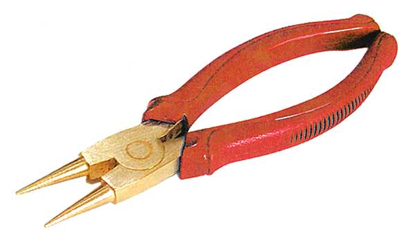

Oui, selon MEDIA-NUMERIC (le représentant de Mac OS Assistance près de chez moi), il suffit de resserrer les boulons (selon le même, il est possible, en l'absence de l'outil dédié, de réaliser ça à l'aide d'une pince à circlips) !

tu me rassures ! en effet hier l'Apple center agréé près de chez moi m'assurait le contraire, à savoir que le jeu se faisait à différents endroits du "neck" et qu'il fallait tout démonter et mettre une pièce neuve....
Là, mon mac est chez eux pour le changement de la pile interne et à son retour je verrai ce que je peux faire. D'ici là lje vais regarder ce qu'est une pince à circlips... Merci !!
Un circlips :
Et la pince à circlips (du genre de celle dont tu as besoin, car il y en a plusieurs sortes)
Ça ressemble à une pince à bec fin, sauf que là, quand tu serres ça écarte les machoires !
Tu peux utiliser les pointes de la pince dans deux des trois trous des vis de serrage du pied pour les resserrer.
