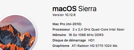

Bonjour.
Je suis l'heureux possesseur d'un MAC PRO de 2010 dont je suis content mais qui commence à se faire vieux.
Je souhaite l'upgrader (carte graphique, processeur, DDR) mais je ne sais pas trop vers quoi me tourner et quels sont les possibilités qui s'ouvrent à moi.
Je vous mets ma config:
Je précise que je fais essentiellement de la musique et un peu de montage vidéo.
Merci beaucoup.

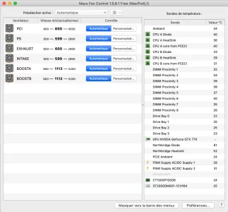

Moi je l'ai mise sur le PCI3, j'ai 1500 en débit, ça met déjà une énorme claque par rapport aux disques à plateau, et ça fait 1To à moins de 150 euros. Température ultra basse en utilisation intensive, ça ne dépasse pas 28C°...
Elle a l'air pas mal, avec un radiateur (ça joue pas mal manifestement, ça semble réellement requis)...
En revanche, je ne sais pas sur quelle mesure ils se basent, mais ils indiquent que la carte serait maintenue autour de 60C°...
C'est pas des conneries, le mien, monté en PCI 3 et avec la carte que j'ai indiquée, ne dépasse jamais 28C° en pleine charge, c'est son max et avec des débit à 1500Mb/s ...
Et la température est un facteur à prendre en compte sur la durée de vie de ces SSD il me semble.
Il y a une grosse différence entre ces deux cartes sur ce point...
(Avant dernière ligne en bas, 24C° à ce moment)

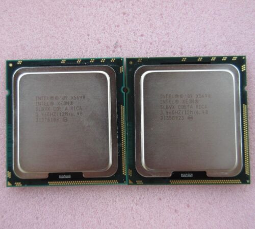

Tu peux monter ta ram à 128Go max de DDR3, et oui tu peux changer les procs.
Moi j'ai mis deux X5690 à 3,46 c'est ce qui est dispo de plus puissant pour cette machine, compte 200 euros sur ebay en Allemagne (livré une semaine) ou un peu moins de 150 euros à Hong Kong (livré plus d'un mois) (je prendrais en Allemagne à ta place).
Mes procs d'origine étaient des Nehalemn, un peu moins puissants que ce que tu as d'origine, et j'ai vu une très grosse différence après mon upgrade.
Des procs un peu moins puissants, mais plus puissant que ce que tu as, comme deux X5680 se trouvent à 140 euros environ, etc...

Lequel est sur la carte dont tu m'as parlé? Il est sur quel PCI?
Le Samsung 860 evo est dans une des 4 baies (Bay1).
Les deux WD (dd à 10000 tours/min) sont en baies 2 et 3.
Le Samsung HD103 est mon dd TM en baie 4 (curieux, je n'ai pas sa vitesse de rotation !)
Enfin, le Samsung MZ… est en PCIe 4.
En PCIe1 j'ai ma CG et en 3 j'ai une carte USB3.
Tu es à 30C° alors sur le NVMe c'est très raisonnable.
En fait lorsqu'on les mets en PCI X8 on a donc des débits moindres et des températures moindres également.
Moi mon matos montait à 2000 MB/s max en PCI X16, donc je me suis contenté de 1500, la différence est faible et ça chauffe donc peu...
