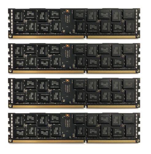

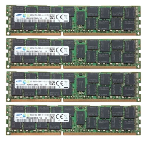

C'est sur ebay ou le bon coin que tu vas trouver le moins cher...
Les modules de petite capacité sont moins chers, donc là tu pourrais montrer à 32Go (ça fera une différence à l'usage) pour 30 euros en prenant cette ram à 1333 qui pour le moment va tourner à 1066, et qui quand tu remplaceras ta ram à 1066, tournera à 1333.
16Go pour 30 euros ;)
Je suis tenté par ça :
Mais il parait qu'on ne peut pas les combiner avec les 4Go qui sont déjà dans le mien (ce qui n'est pas très grave).
Est-ce qu'on peut me confirmer ces infos ?
Pour moi on peut les combiner mais elles tourneront à la vitesse la plus basse, et dans tous les cas à mon avis aucun intérêt à faire tourner 64Go à 1066 alors que tu les as achetés à 1333. Contente toi alors des 64Go et tu revends les 16Go à 1066...
Dans un bi-pro, tu dois mettre 2 barrettes dans les deux premiers slots, vers toi quand tu regardes le tiroir, et les deux derniers dans les deux derniers slots, complètement au fond.
