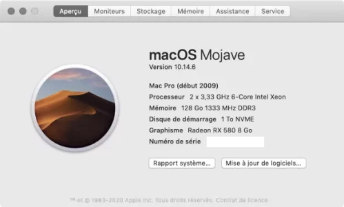

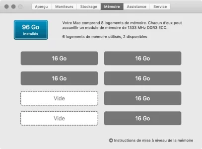

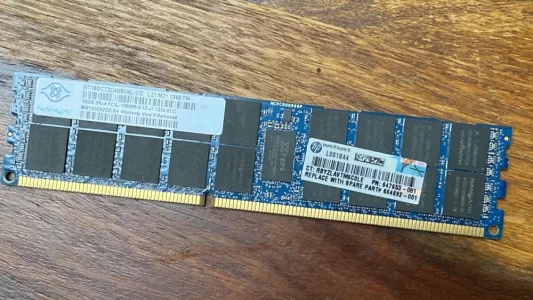

Je vous fais un petit retour sur mon installation de 128 Go de RAM. Je les ai reçues aujourd'hui, de Berlin, soit 3 jours avant la date annoncée :)
Je les installe, je démarre, "Pomme / A propos de votre mac / Mémoires" et là... 96 Go affichés !
2 emplacements sont affichés comme "vide" (j'avais bien mis les barrettes).
Donc je retire, j'intervertis les barrettes des emplacements 1 et 2, avec celles des 3 et 4 pour éventuellement trouver les défectueuses.
Nouveau démarrage et là, bingo : 128 Go d'affichés !
Je n'ai pas zappé la PRAM ni rien, juste fait des tentatives d'inversion des barrettes 16 Go entre elles ! J'espère juste que je n'aurais pas de disparition subite de ram !

Lorsque qu'il démarre, et même une fois démarrer, ouvre le et regarde de si il y a des petite led rouges allumé à côté des emplacements de barrettes de ram
brubru
1 Décembre 2003
98
4
En fait, de ce que j'ai pu voir, aucune diode rouge allumée (mais je ne vois pas la 2e série qui est cachée)

En fait, pour que ce soit plus clair, toutes les barrettes de 16 Go fonctionnent et sont reconnues.
(mon message était un retour d'expérience)
Il y en avait 2 qui ne l'étaient pas lors d'une première installation, et le fait de les intervertir (donc en les gardant) les a finalement toutes bien affichées comme fonctionnant.
Des fois que ce truc puisse servir à d'autres qui auraient ce souci de barrette RAM (momentanément) non reconnue !
