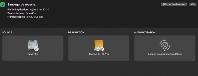

Je souhaiterais obtenir l'avis de spécialistes éclairés sur le sujet.
Depuis très longtemps et en parallèlle avec une sauvegarde TM, j'avais l'habitude de cloner régulièrement mon DDI avec CCC de façon à disposer d'un disque bootable.
A l'avénement de Big Sur, il y a eu si mes souvenirs sont bons un flottement, puis CCC a permis de booter à partir de la sauvegarde (je suis quasiment certain d'avoir pu re-démarrer depuis ma sauvegarde).
Récemment, j'ai voulu vérifier la chose, mon disque de sauvegarde a été accessible au démarrage, mais la procédure a échoué.
Après plusieurs tentatives, j'ai re-formaté ma partition de sauvegarde et re-cloné mon DDI.
Mais lorsqu'il s'est agit de re-démarrer sur clone, le disque de sauvegarde ne fut pas proposé.

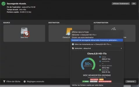

J'ai donc regardé l'aide de CCC, notamment cette rubrique concernant la création de sauvegardes qu'ils appellent 'amorçables' (dans la traduction automatique de Safari).
Et j'ai eu la surprise de constater que l'éditeur semblait déconseiller la création de sauvegardes bootables, même si ceci est resté possible via un assistant, mais si j'ai bien compris, sans garantie…
Capture d’écran 2021-05-29 à 11.06.57.webp Capture d’écran 2021-05-29 à 11.08.27.webp
Autrement dit, le clonage par CCC n'est plus par défaut (je crois que c'était le cas avant Big Sur) clonable.
Et je demeure indécis sur l'intérêt ou non de faire éventuellement appel à cet assistant ?

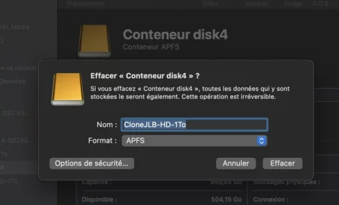

J'ai effacé ma partition avec Utilitaire de disques comme ceci :

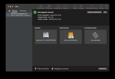

Ensuite, j'ai créé une nouvelle tâche dans CCC :
Peut-être y avait-il à spécifier quelque chose de particulier à la création de cette tâche pour obtenir que la partition soit bootable ?
Nota : mon OS est 11.4 et ma version de CCC est 6.0.1

C'est là le Conteneur de ton clone ? -->
/dev/disk4 (synthesized):
   0:      APFS Container Scheme -                      +999.9 GB   disk4
                                 Physical Store disk3s3
   1:                APFS Volume ⁨CloneJLB-HD-1To⁩         495.6 GB   disk4s1
  • c'est forcé qu'il ne soit pas démarrable si tu le compares avec le Conteneur de la source -->

  • il n'y a dans le Conteneur du clone qu'un équivalent du volume-Données. Il manque le volume-Système > et les volumes de prédémarrage (Preboot) et de secours (Recovery). Les volumes d'archivage de la RAM (VM) et le snapshot de démarrage (com.apple.os.update-...) se créant automatiquement au démarrage.
Non c’est depuis Catalina, il faut bien choisir « macintosh HD » pour la tache, si on choisit « macintosh HD - Données » seul les données seront clonées.

Lors de la création d'une nouvelle tâche après avoir re-formaté la partition destinataire, j'ai glissé mon HDD (qui est sans titre) dans la source et la partition re-formatée dans la destination.
Ce que l'on peut voir dans ma capture d'écran au post #4…

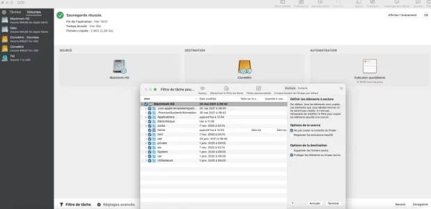

J'ai la version CCC 6 avec un Mini M1.
Le clone est bootable. J'ai privilégié la méthode expéditive puisque dans mon cas la version 5 ne clonait que le volume Données. J'ai effacé le volume Clone en entier et j'ai cloné à neuf avec CCC6.
philippe@Mac-mini-de-Philippe ~ % diskutil list disk7
/dev/disk7 (synthesized):
   0:      APFS Container Scheme -                      +999.9 GB   disk7
                                 Physical Store disk6s2
   1:                APFS Volume ⁨CloneMini - Données⁩     175.2 GB   disk7s1
   2:                APFS Volume ⁨CloneMini⁩               15.4 GB    disk7s2
   3:                APFS Volume ⁨Preboot⁩                 433.9 MB   disk7s3
   4:                APFS Volume ⁨Recovery⁩                1.0 GB     disk7s4
philippe@Mac-mini-de-Philippe ~ % diskutil mount disk7s3
Volume Preboot on disk7s3 mounted
philippe@Mac-mini-de-Philippe ~ % bless --info /Volumes/CloneMini
        1374 => Blessed System File is /Volumes/Preboot/4CAD554E-83FA-4D56-A1CB-8545C4AC5773/System/Library/CoreServices/boot.efi
        1373 => Blessed System Folder is /Volumes/Preboot/4CAD554E-83FA-4D56-A1CB-8545C4AC5773/System/Library/CoreServices
The blessed volume in this APFS container is "/Volumes/CloneMini".
The blessed APFS snapshot for this volume is "7C64B728-A492-4A3B-93CB-989B9C32EE16".

Tu effaces ton volume clone existant (formatage GUID et APFS).
Dans CCC 6 > Nouvelle Tache, tu sélectionnes en source ton disque en entier (Celui qui a la capacité de ton disque en entier, en général celui qui est présenté en premier).
J'ai aussi validé les instantanés sur le volume de destination (les 2 icônes en vert une fois sélectionnées). On peut vérifier depuis le bouton filtre de taches (petit entonnoir en bas à gauche du grand pavé) que la sélection est complète (une fois cloné)
Puis j'ai cliqué sur démarrer
C'est comme avant et c'est surement ce que vous avez fait. Je ne comprends pas pourquoi ça ne fonctionne pas.
...oui le fait de sélectionner le ou les instantanés permet de faire une sauvegarde qui est correcte, mais que nenni au redémarrage, mon clone n'est pas visible !
Edit 3 : le coeur du problème pour certains est cette icône...
...en forme de sens interdit qui empêche de faire un bon clonage ! Oui, si on sélectionne les instantanés, cette icône de sens interdit disparaît...
...mais mon clone n'est pas bootable !!!
