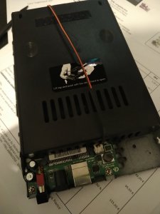

Le soucis étant que je n'ai pas de boitier USB a part celui du LACIE éventuellement, j'imagine qu'il est possible d'y connecter mon SSD dans son boitier de conversion 2,5" 3,5" en SATA en lieux et place du DD Seagate contenue dans le boitier LACIE ?

Je viens de tester, la réponse est oui

Copy clone en cours du DD vers SSD dans boitier USB
quelques heures d'attente donc.. ..si la tâche n'a pas rencontré de souci:
