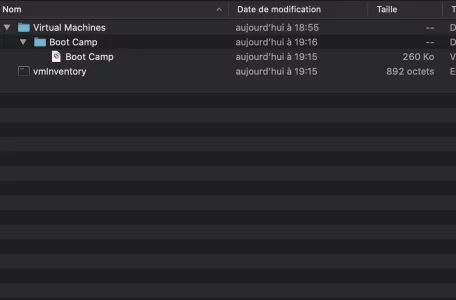

Vous pourriez lister ici le contenu de ce dossier ~/Library/Application Support/VMware Fusion/Virtual Machines/Boot Camp/ ? Qu'on voie combien de machines virtuelles Boot Camp vous avez. Ce Boot Camp 2 me laisse à penser qu'il y en a deux.
J'ai fait une manipulation depuis et il est désormais nommé " Boot Camp "Voici la liste en fichier joint.
Dans VMWare, faites un clic droit sur la machine virtuelle Boot Camp et supprimez-la. Ne vous inquiétez pas, cela ne va pas toucher à votre partition Windows, ça supprime juste la machine virtuelle.
Ensuite refaites "Nouveau Boot Camp" dans VMWare et laissez-vous guider. Au moins on sera sûr de repartir sur une base saine.

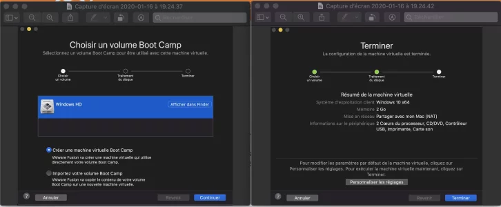

Voila j'ai supprimé la machine virtuelle et j'ai recommencé avec "Nouveau Boot Camp" mais j'ai toujours le même message.
Voici la procédure que j'ai suivi

Quelle version de macOS vous avez ? Et quelle version de VMWare ? Pour Windows, je sais d'après votre copie d'écran que vous avez Windows 10.

Je suis sous macOS Catalina et VMWare 11.5.1
C'est compatible. Faites un clic droit sur ~/Library/Application Support/VMware Fusion/Virtual Machines/Boot Camp/Boot Camp.vmwarevm et affichez le contenu du paquet. S'il y a un ou plusieurs fichiers .lck, supprimez-les. Puis relancez VMWare.
Sinon je ne vois pas. Il faudrait poser la question sur le forum de VMWare.
