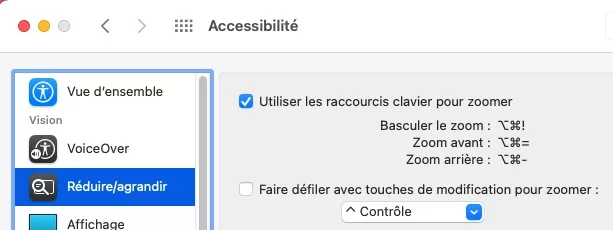

Un raccourci intempestif dans le panneau de préférences "Accessibilité" > "Réduire/Agrandir" (par ex Commande Option !) ?

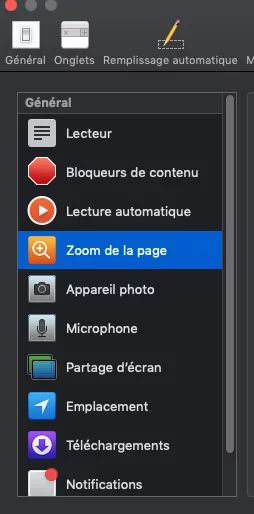

Safari / Préférences / Site Web / Zoom de la page --> vérifie à cet endroit.
Sly54, J'avais déjà vu ce coté là et réglé les sites web à 100%. Merci
Bonjour Aliboron et merci. Vu. J'espère que l'erreur vient de là ! Car pour réduire je ne faisais que "command et moins".
Quand le problème se renouvellera j'essaierai comme indiqué dans "accessibilité" avec les deux touches en même temps "option" et "command" et = ou -, et je vous tiens au courant.
Ce n'est pas ce que je voulais dire. Je suggérais d'aller voir dans le panneau de préférences si la case "Utiliser les raccourcis clavier pour zoomer" n'était pas cochée. Et si ce n'était pas, du coup, une activation "à l'insu de ton plein gré" de cette fonctionnalité (qui ressemble pas mal à ta description de départ d'un zoom à 300%)...
Sinon, dans Safari, le zoom "normal" se fait bien avec la combinaison Commande = (et Commande -) dans Big Sur, pas besoin d'ajouter la touche Option. Mais ce n'est pas le même zoom que dans le panneau de préférences "Accessibilité" (qui grossit nettement plus l'affichage) et ça ne fonctionne que si la case est cochée, bien entendu.
Je viens de vérifier et la case "utiliser les raccourcis clavier..." était cochée ! Je l'ai donc décochée.
Encore merci de votre aide. Si pas de nouvelles c'est que le pb est a été résolu. Sinon je relance le sujet.
