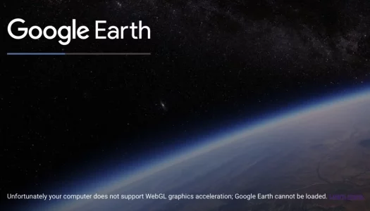

J'avais vu sur l'iPhone qu'on pouvait prendre des photos et les basculer automatiquement sur les autres appareils et notamment sur l'iMac . Malheureusement, la notice précisait qu'il fallait que tous les appareils soient au dernier OS ou IOS.
J'ai donc lancé l'opération "Big Sur" qui m'a pris toute la journée d'hier. En clean install sur la version 11.01 sur une clef bootable et mise à jour 11.2.2 sur AS.
Bref, alors que Google Earth Pro fonctionne parfaitement sur l'iMac, il refuse catégoriquement sur le MBP.
Je l'ai téléchargé avec beaucoup de difficultés mais lorsque je le lance le système me dit : "Google Earth n'a pu contacter le serveur", je passe outre et que je souhaite me rendre à un endroit en double-cliquant sur mon lieu favori, le zoom se met en marche jusqu'à devenir flou sans que je puisse distinguer la carte en fond.
Par ailleurs, Safari me dit, lorsque je demande un lien : "Vous n'êtes pas connecté à Internet". Retour charriot et clic sur la flèche retour et après avoir bien insisté, la page s'affiche.(des fois ..)
J'ai obtenu aussi des pages bizarres avec un mélange de caractères que je n'ai pas sur Firefox...
Par exemple, avec Safari, le bouton "Télécharger Google" reste inactif alors que la même page sur Firefox lance l'enregistrement du téléchargement.
Merci Big Sur...
Si une bonne âme pouvait m'éclairer sur la conduite à tenir .... sachant que tout fonctionne sur l'iMac 2017 alors que le MBP 2019 reste insensible à mon charme ! J'ai la manipulation simultanée.

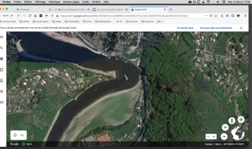

Ben, j'ai bien tenté, mais je n'ai aucun résultat....sinon celui-là !
Le lien donné, sur mon Mac (signature en bas du post...) me donne ceci avec Firefox.....
???? je ne comprends pas trop....

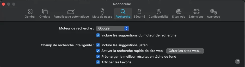

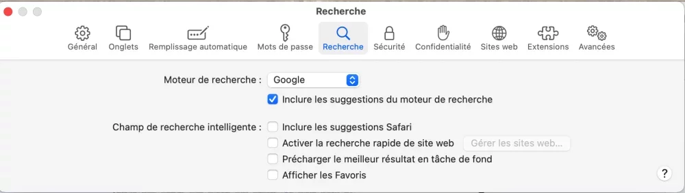

Je suis allé dans les préférences de Safari, Volet Recherche, et j'ai décoché tous les champs de recherche intelligente. Et oh ! Miracle, tout est redevenu normal. La simple insertion d'un mot dans la case de l'adresse déclenche une recherche avec Google alors qu'avant, c'est Yahoo qui était sollicité. Bref, tout fonctionne parfaitement avec Safari.
J'en ai profité pour re-télécharger Google Earth Pro et tout fonctionne aussi. Il ne m'a pas dit qu'il ne pouvait pas se connecter au serveur et j'ai tout retrouvé mes petits.
En bref, tout est parfait... Merci à tous de vous être penchés sur le sujet.

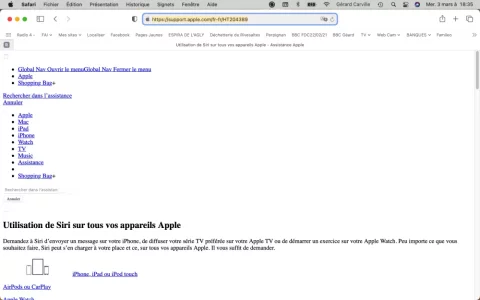

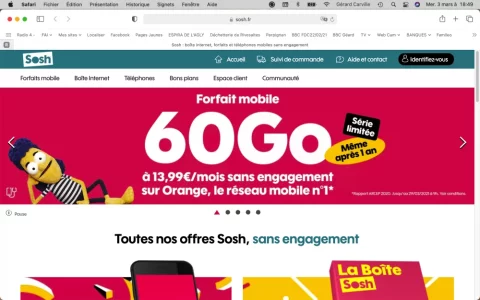

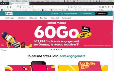

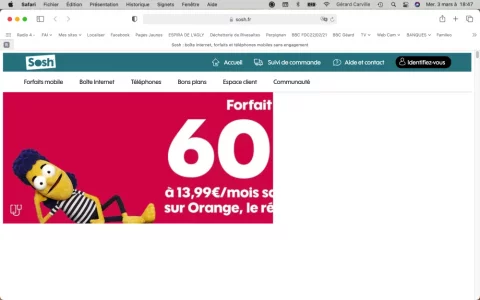

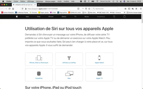

J'ai crié trop vite victoire. Aujourd'hui, Google Earth ne veut plus se lancer, enfin, il me donne un message selon lequel il n'a pas pu se connecter à une base de données, et puis un message en dessous que je connais bien. Mais je suppose que le problème n'est pas dans Google Earth Pro mais dans le système, enfin dans ma machine puisque tout fonctionne sur l'iMac, c'est seulement sur le MBP que ça ne marche pas du premier coup.
En effet, Safari me propose des pages incomplètes et bizarres et par moment seulement.
La page 1 affiche la moitié de l'écran, je recommence, là, c'est bon. Avec Firefox, pas de problème.
Je demande une autre page avec Safari, puis avec Firefox.
Je demande" localiser", là pas de réponse avec Safari.
Là, j'ai vraiment besoin d'aide. Alors si quelqu'un pouvait me guider, je lui en saurais gré.
D'avance un grand merci.

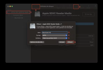

Oui, mais à la base comme tu parles d'installation propre depuis une clé USB, est-ce que tu avais bien formaté le disque dur interne de ton MBP ? As-tu bien suivi cette séquence ?
0) un clic sur Présentation et en sélectionnant Tous les appareils
1) sélection de la racine du disque dur
Le reste n'est pas dur à comprendre, mais c'est bien comme cela que l'on fait un formatage en bonne et due forme pour effacer toute trace antérieure d'une version précédente de macOS. Comme a priori tu as des sauvegardes, je te conseille donc de recommencer une nouvelle installation et de vérifier après avoir fait tes réglages que ton problème spécifique recommence, mais j'en doute fortement, mais on ne sait jamais.

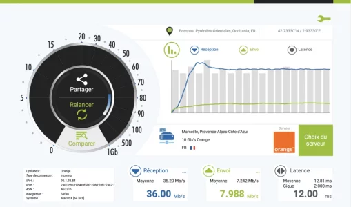

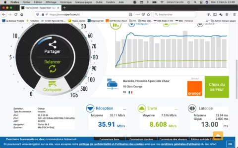

De plus en faisant un test de bande passante en utilisant nPerf, est-ce que les résultats sont les mêmes avec ton iMac et MBP ?

Je veux bien reformater le MBP mais je n'ai pas pu lancer nerf avec Safari. Je l'ai fait sur Firefox. Il n'y a pas une grande différence. C'est toujours Safari qui coince... Je vais quand-même suivre ton conseil.

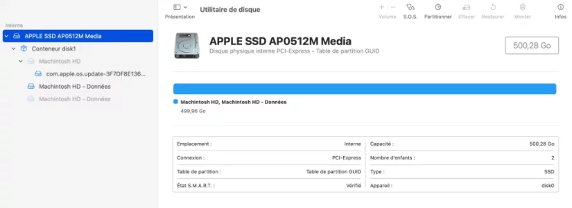

Bon, alors, j'ai donc fini mon clone du MBP, j'ai redémarré en Cmd +R, réinitialisé mon disque dur, installé Big Sur, à la suite de quoi, j'ai transféré mes données.
Et c'est pareil qu'avant, Safari me dit que je ne suis pas connecté , Google Earth ne parvient pas à se connecter au serveur, enfin pareil.
Je ne sais plus trop comment faire.
Je vais peut-être recommencé la réinitialisation et après l'installation de Big Sur, copier élément par élément toutes mes petites affaires....
J'ai fait une copie d'écran de l'utilitaire disque et la présence de deux "Machinstosh HD : Données" m'inquiète un peu. Je n'ai pas trouvé grand'chose d'intéressant sur ce sujet.

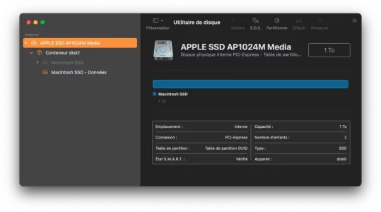

Hier, sur l'iMac, j'ai donc :
  • exécuté un clone de mon Disque dur
  • démarré l'iMac en Cdm + R
  • tenté d'effacé le disque dur avec l'utilitaire disque - échec ( la racine ne permet pas l'effacement)
  • ouvert Terminal et lancer l'effacement du Fusion Drive (diskutil resetFusion + Yes)
  • installé Big Sur 12.2
  • copier les petites affaires qui sont sur le clone
