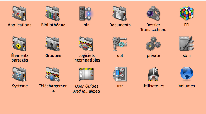

Tu peux personnaliser pareillement les icônes de répertoires du Système, après désactivation du SIP dans «El Capitan». Exemple :
Réactions: devy
