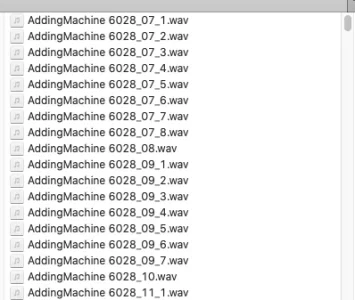

Je désirerais renommer des milliers de fichiers sons car il sont inutilisables tel quel:

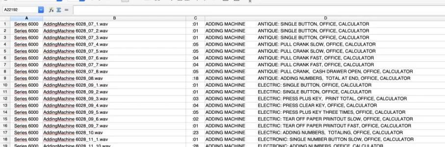

J'ai un doc excel qui possède les informations que j'aimerais ajouter aux fichiers .wav
En prenant comme exemple le premier son, je souhaiterais qu'il soit renommer ainsi :
"ADDING MACHINE ANTIQUE: SINGLE BUTTON, OFFICE, CALCULATOR.wav"

Je vois au moins 2 raisons pour que cela ne fonctionne pas !
1 - Tu as plusieurs fois le même nom (ligne 1,2,3 puis ligne 4,5,6,7)
2 - Il ne peut pas y avoir de : (deux points) dans un nom de fichier.

Les prérequis à confirmer
1 - Les fichiers à renommer se trouvent tous dans un même dossier (pas de sous-dossier) ?
2 - Le nom des fichiers sont en colonne “B” du fichier excel ? A partir de la ligne 1 ?
3 - Le nouveau nom des fichiers sont en colonne “D” du fichier excel ?
4 - Il n’y a pas de ligne vide dans le fichiers Excel ? (le traitement s’arrête à la première cellule vide de la colonne “B”)
Si ces 4 conditions sont remplies, on pourra faire un script…
-Le script crée un dossier “Nouveau nom” sur le bureau qui contiendra les fichiers avec le nouveau nom.
-Le script crée un dossier “Les renommes” sur le bureau qui contiendra les fichiers originaux qui ont été renommés. (possibilité si problème de revenir en arrière)
  • Eventuellement il crée un fichier “les erreurs.txt” sur le bureau qui contient le nom des fichiers de la liste qui n’ont pas été trouvés dans le dossier des originaux.
  • Il restera donc dans le dossier original les éventuels fichiers qui n’ont pas été traités, (qui n’étaient pas dans la liste voir une erreur dans le nom).
-Le nouveau nom sera traité pour remplacer les “:” deux points par un “.” point, supprimer les espace en début et fin de nom ainsi que supprimer les espaces à l’intérieur du nom s’il y en a plusieurs consécutifs.
il ajoutera un numéro au nouveau nom si celui ci existe déjà.
Après confirmation des prérequis et si le processus te convient, je pourrai essayer de te faire le script.

Salut et merci de prendre le temps de me répondre.
Pour les prérequis, c'est ok.
Dois-je te donner le chemin exact du dossier et du fichier excel ou je les pointerai via automator?
Concernant les ":" et les espaces consécutifs, si il était possible de les remplacer par espace tiret espace, ce serait le summum de la perfection. Ce qui donnerai un truc dans le genre:
ADDING MACHINE - ANTIQUE - SINGLE BUTTON, OFFICE, CALCULATOR
Pour le détail du script et la création de dossier, je me repose entièrement sur toi
