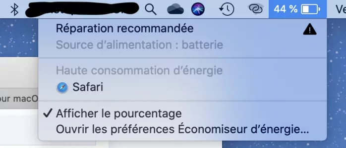

Mon problème à évolué mais pas du tout dans le sens que j'attendais.
J'ai procédé comme on me l'a suggéré et fait des tests avec mon install externe de Big Sur en Clean Install après la dernière mise à jour et rien n'a changé. J'ai toujours les mêmes problèmes et le message "Réparation recommandée".
Je travaille depuis 1 mois sur mon ancien Catalina et tout fonctionait parfaitement. J'ai bloqué la mis à jour de Big Sur en attendant d'avoir un test concluant avec ma Clean Install.
Hier, j'ai redémarré mon Mac et il a installé des choses sous Catalina, car il a pris 20 minutes à rebooter mais sans rien me dire. Aucune indication de mise à jour, juste la barre de progression.
Au redémarrage, comme si de rien était. Tout se passe bien.
Sauf que aujourd'hui je clique sur l'icône batterie et le message que j'avais sous Big Sur est apparu sous Catalina(j'ai mis une capture en copie) :
J'ai essayé reset SMC et NVRAM et rien de mieux. Par contre ma batterie semble toujours tenir correctement la charge.
Je comptais me rendre en Apple Store et leur montrer que c'est bien un problème logiciel en prouvant que la batterie était correcte sous Catalina et vue comme en défaut sous BigSur en Clean Install, mais du coup cela tombe à l'eau.
Je ne sais plus quoi. J'ai comme l'impression que le problème n'a pas été corrigé sur Big Sur mais est apparu sous Catalina comme par miracle.
